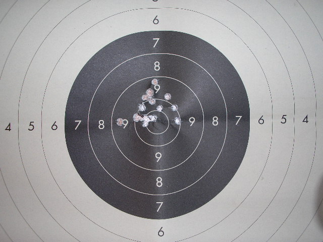

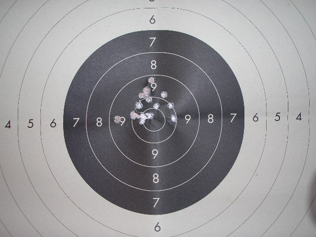

Mensajepor rs-05 » 15 Oct 2009 22:28
bueno , hoy he vuelto a hacer una prueba
rifle : tikka M558 RH 308
proyectiles : fundidos de 180 greims
polvora : 12,5 greims de optima A
vainas : mezcladas de varias marcas y diferentes disparos
resultado a 100 metros disparando sentado con apoyo
aqui ahy 20 disparos aunque no lo parezca , o sea algunos han pasado por las roturas
ni soy buen tirador ni puse escesivo empeño en disparar , he estado entreteniendome , la agrupacion es sencillamente fantastica , los tiros que estan un poco alejados lo sabian antes de mirar pues se me fueron a mi , poniendose con verdadera intencion y un tirador mas joven y comprometido, con esta receta podria haber hecho un pleno, estoy convencido de no conseguir esto con una recarga normal
saludos

rs-05 escribió:bueno , hoy he vuelto a hacer una prueba
saludos
lavin que agrupacion .... si encima, me dices, que esto es sin mira telescopica, cuelgo las botas y me paso a la petanca.
pd: yo tambien estoy convencido que con cargas reducidas, a 100 mt, es mas preciso que con cargas plenas.

jolz18 escribió: si encima, me dices, que esto es sin mira telescopica, cuelgo las botas y me paso a la petanca.
jajajajaj , recuerda que ya dije que no soy buen tirador , asi que de eso nada
pero ya que lo comentas si tengo que decir que para no andar moviendo los visores de los rifles , a unos les he puesto visores que no usaba y en este caso le he comprado un visor de 95 € de 3-9x42 , concretamente un Norconia , que me ha sorprendido agradablemente en su comportamiento para estos menesteres , pues ha cumplido como los de 1000 € , y no solo eso , las monturas que le puse son tambien unas chinas de 6 € que se adaptan a las bases weaver , algo que disparando a plena carga seguro que no iria del todo bien y en cambio en estas condiciones es perfectamente valido , asi que otra ventaja de las cargas reducidas
saludos
