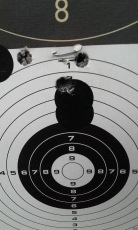

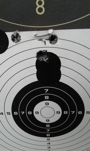

Hoy he terminado algunas pruebas y estos son mis resultados:
Rifle bergara monotiro 308w cañon 51cm paso 1/11" inox
Visor Vortex 2-7
Se toma referencia para este cañon de velocidad con municion comercial Geco de 170 greins cuya v0 segun fabricante es de 805 m/seg.
El crono se coloco a unos 5 m de la boca del cañon.
.Original Geco: 783,4 m/seg
.GDB 111 puntas Sierra Spitzer boat tail 165 greins, LTC 72 crimpadas:
37,5 greins: 743/736/707
38,5 greins: 729/736,9/740,6 (carga mas precisa)
39,5 greins: 743/736/735
40 greins: 762/752
41,5 greins: 773,6/783,6/753,5/770,5/770,5. (bastante precisa y con la que me quedare de momento)
Con esta ultima carga no he notado sintomas aparentes de presion en vaina y piston. No me fio mucho de esta inspeccion visual, pero se nota un disparo comodo mas suave que el de las coemerciales con esta ultima carga que es la que da una velocidad mas parecida a la Geco, aunque esta tiene un peso de 5 greins mas.

Blanco (14x14cm) a 100m con la carga de 41,5 greins
