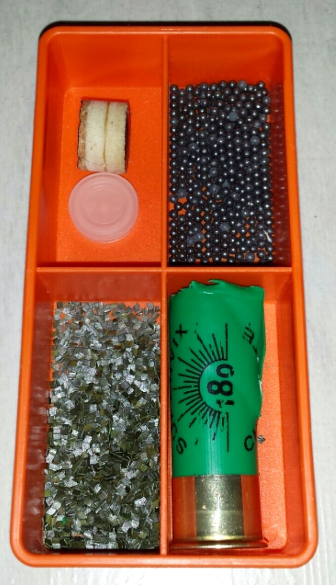

Buenas. Me surge la siguiente duda. He cogido un cartucho de 28 g. Lo he abierto y sacado plomo y taco. Le he abierto los petalos al taco y ademas le he hecho otras 4 aberturas mas a las paredes del vaso. He recortado la estrella y montado el cartucho de nuevo rebordeandolo y cerrando con una tapilla recortada de la tapa de una libreta. El caso es que se me queda el cartucho con una longitud total de 58 mm, es decir la misma que antes de desmontarlo. Segun alguna anotacion en este foro el cartucho con cierre en estrella tiene que tener 58 mm de longitud mientras que el rebordeado 62 mm. Existe algun riesgo en el cartucho montado por la longitud o cualquier otra cosa de lo que he expuesto? Ayuda please.

jgarcia76 escribió:Buenas. Me surge la siguiente duda. He cogido un cartucho de 28 g. Lo he abierto y sacado plomo y taco. Le he abierto los petalos al taco y ademas le he hecho otras 4 aberturas mas a las paredes del vaso. He recortado la estrella y montado el cartucho de nuevo rebordeandolo y cerrando con una tapilla recortada de la tapa de una libreta. El caso es que se me queda el cartucho con una longitud total de 58 mm, es decir la misma que antes de desmontarlo. Segun alguna anotacion en este foro el cartucho con cierre en estrella tiene que tener 58 mm de longitud mientras que el rebordeado 62 mm. Existe algun riesgo en el cartucho montado por la longitud o cualquier otra cosa de lo que he expuesto? Ayuda please.
No se que persigues habiendo modificado el taco del modo en que dices, ¿tal vez que disperse antes?.
El cerrado de las vainas de 70 mm a 58 mm en cierre de estrella y a 62 mm en cierre rebordeado no es algo ni arbitrario ni caprichoso, es la medida de cerrado con la que el fabricante de los cartuchos ha verificado la presion o en su caso el fabricante de la pólvora ha hecho lo propio antes de publicar sus datos de recarga. Un mm de mas o de menos en la longitud del cierre supone una alteracion de las condiciones de carga y en su caso un incremento importante de la presion o de su pérdida con las consiguientes consecuencias de peligrosidad o caída de las prestaciones. Eso significa que sí o sí hay que cerrar a las longitudes expresadas y para lograrlo existen tapillas, taquillos, semitacos, tacos de diferentes longitudes, tacos concebidos para diferentes gramajes . . . .
De todos modos tal y como te ha dicho Lewis ese invento que has hecho, a priori no entraña peligrosidad por lo referente a presiones.

Efectivamente quiero un cartucho que a 15 m abra lo mismo que uno normal a 30m. De ahi la prueba porque el supervix dispersante que prove de 34-7 a 15 m cose las piezas ..... Compre una rebordeadora esta mañana para lo anterior, o para hacer un cartucho de 28 g con plomo del 00 que me gusta para las liebres ..... o para comprar balas fundidas en izquierdo y montarlas en un cartucho .... o para ver como funciona un cartucho con la mitad de su carga con plomo del 00 y la otra mitad del 6 ( mezclados..... o grande delante y chico atras ....o grande atras chico delante...) o para recargar cartuchos con tacos sin pre-aperturas para tirar a larga distancia.... vamos que tengo en mente muchas ideas pero pocos conocimientos. Y la primera en la frente. 58 o 62 de largo. Los videos de youtube de corto la estrella y meto la bala del molde fundida y rebordeo..... no creo que el cartucho tenga mas de 58.... no?? Tengo una caja de postas que van logicamente rebordeadas y de 64 mm de largo. A unas malas uso esas vainas. Es que no quiero comprar vainas virgenes y pistones puesto que entonces ya me obligan al armero de recarga que en mi IA no me vale el que tengo puesto que no puedo simultanear rifles y recarga....

gumersindo escribió:Un mm de mas o de menos en la longitud del cierre supone una alteracion de las condiciones de carga y en su caso un incremento importante de la presion o de su pérdida con las consiguientes consecuencias de peligrosidad o caída de las prestaciones.

Pero eso sera si comprimes los componentes o dejas huecos pero si dejas el largo como viene originariamente de fabrica y como se ha diseñado .... pos como que no lo veo. Pero a ver si alguien me orienta que lo quiero probar el sabado....

jgarcia76 escribió:Efectivamente quiero un cartucho que a 15 m abra lo mismo que uno normal a 30m.
lo primero que deberas hacer es emplear el choke adecuado usease cilindrico 5* y el cañon más corto que puedas conseguir, el resto puede ser tan simple como usar cartuchos con taco de fieltro o cartuchos con taco dispersante y ya veras tú que rociadas de plomo vas a pegar. Puede que alguien te sugiera algo más creativo pero eso no va en mi línea de trabajo

jgarcia76 escribió:o para ver como funciona un cartucho con la mitad de su carga con plomo del 00 y la otra mitad del 6 ( mezclados..... o grande delante y chico atras ....o grande atras chico delante...)
seguro que funciona de forma decepcionante, daran dos plomeos distintos y muy irregulares

Gumer.... Cierro como me sale, pero al parecer bien. Espero no pasarme. Tendré en cuenta tu comentario.

Buenas de nuevo. Gumersindo. Muchas gracias por tus atenciones y al resto por supuesto. Del enlace que dejas, atendiendo a este parrafo:
......"Pero como tu recortas la parte correspondiente a la tapa en estrella de las vainas, al cerrar los cartuchos con reborde compensas hasta cierto punto la variacion en la densidad de carga de la polvora, con lo que en principio, deberias adoptar las cantidades de polvora correspondientes al cierre en estrella" .....
Interpreto que no deberia haber problema con el cartucho que yo he recargado aunque parece ser que obtendre en mi caso menor velocidad y presion.
Pregunto por otro lado. Puede ser signo de sobrepresion no poder extraer la vaina del cartucho una vez disparado este y tener que esperar a que enfrie la escopeta? Me paso con una superpuesta y una paralela con los cartuchos supervix dispersante de 34-7. Estos los tengo tambien probados con la M500 pero no tuve ese problema. De ser asi, que otros signos evidencian que se han producido sobrepresiones?

jgarcia76 escribió: Puede ser signo de sobrepresion no poder extraer la vaina del cartucho una vez disparado este y tener que esperar a que enfrie la escopeta?
¡SÍ!
Los sintomas de sobrepresion suelen ser : zambombazo más ruidoso de lo normal, retroceso XXXXXXL, dificultad de extraccion, perforacion del piston, aplastamiento/aplanamiento del piston, craterizacion del piston, , aplanamiento/aplastamiento/ remachado de la vaina, impresion en la vaina de los elementos donde ésta se apoya, rajado/rotura de la vaina, explosion del arma, no se si los he enumerado todos , pero no tienen porque darse precisamenteen ese orden, y SOBRETODO NO SIGAS POR AHÍ es posible que YA hayas estado cerca de la explosion del arma.
Cuando en una escopeta se presenta CUALQUIER síntoma de sobrepresión, es que estamos cerca de la explosion del arma

Por si no ha quedado claro. Eso fue con un cartucho comercial. El supervix 34-7. En el hilo que abri de pruebas con la mossberg 500 teneis fotos de plomeo del mismo. Supuestamente es dispersante pero plomea fatal. Y hace un ruido mu malo y da un golpe seco. Le regalaron a mi padre 3 cajas y mi padre me las ha regalado a mi ...... en fin. Alguien los quiere??? Jejeje. Tendre que desmontarlos y destruirlos o yo que se. Son un peligro
CUARENTAÑEANDO
Re: RECARGA ESCOPETA, recopilatorio
Sin ver in situ el asunto es muy difícil de valorar. Pero da mal rollo sea lo que sea.
Mi primera impresión ha sido la de creer que es un cartucho subcalibrado o que la recámara está dilatada y por eso "ese pegado del plastico" que está como arrugado por el calor. Y más si se da en unas armas sí y en otras no. Por supuesto que puede tener sobrepresión por un exceso de carga o un cerrado excesivo o prensado demasiado fuerte, etc etc.
Sea lo que sea, da mal rollo seguro. Desmóntalos y punto, no los dispares más por si acaso.
