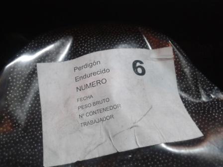

Mensajepor ASoriano » 31 May 2014 00:00
Hola copañeros, he comprado unos perdigones del 6 para hacer unas pruebas, pero voy a cargar muy pocos cartuchos. La cantidad mínima que me vendian eran 20 Kg. Si a alguno de vosotros os interesan 10 Kg, (la mitad de lo que he comprado), los vendo a precio de coste. 3€ el Kg mas los portes si los hubiera. Los tengo en Madrid.
Gracias.
ASoriano
Mensajes: 363
Registrado: 13 Abr 2008 04:01
Re: RECARGA ESCOPETA, recopilatorio
Mensajepor ASoriano » 31 May 2014 00:09
Agui mando una foto de los perdigones.
pues eso me gustaria hacer un recopilatorio de tablas de recarga para escopeta.
Para empezar ahí os pongo 120
2014-05-30 20.50.29 com.jpg (18.33 KiB) Visto 1399 veces
