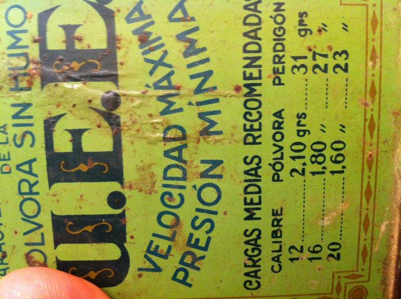

columba2 escribió:De hecho, tengo algo de pólvora Águila y P.S.B añejas que quiero también emplear y que recomiendan un mínimo de 1,80 gr (??).
Sobre el cierre, pues hombre, sin valoraciones técnicas, el redondeado me gusta más, pero según se lee por ahí el de estrella parece ejercer más presión a la hora de la salida y el "empuje" es mayor. No lo afirmo, lo dejo caer...
Me das 100 vueltas en esto, pero lo de las pólvoras añejas, correcto. Luego te pongo una foto.
Lo del cierre de estrella, también correcto. Al principio fue para mí una cuestión de intuición y después encontré tablas en las que al rebordeado le otorgan 0,5 g. más de pólvora.

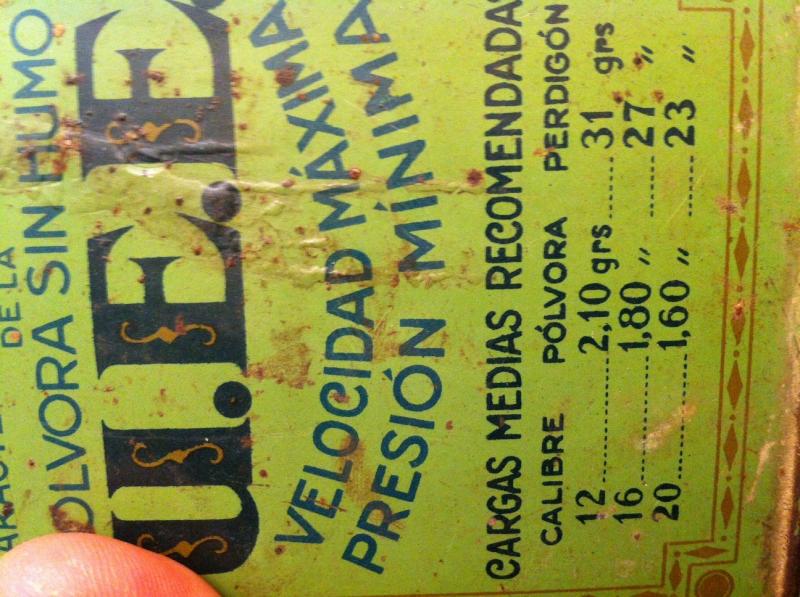

La foto prometida
pues eso me gustaria hacer un recopilatorio de tablas de recarga para escopeta.
Para empezar ahí os pongo 110

Las vainas que recargo, una vez montadas, se quedan en unos 60 o 61 mm de longitud, ya que previo al montaje no superan los 65 mm. Son 16/65, canela (para mí).
Ahora tiro con la Óptima A, pero me gustaría cargar algunos con las añejas y, como también indica en la que pones, JV, las cargas rondan el 1,80 gr. Será por el tipo de pólvora, que las de ahora "conseguirán más con menos".
Saludos y feliz recarga.

Sin duda es así.
Nada más leer "calibre 20 .... 1,60 g. ..... 23 g." se me puso el pelo pollo... Yo que lo más que cargo es 1,40... Pero oye, si lo dicen será así. Supongo que no sólo es menos vivaz sino que además con los pistones de antaño tendrá que ser así.
Afortunadamente Ángel Polvorosa me regaló unas vainas de cartón antiguas con pistón de aquellos de cobre y monopieza que recargaré con esta pólvora. Me la regaló el ahora compañero de foro Azor y la verdad es que sólo el envase ya tiene valor decorativo.
Ya te contaré mis experiencias con ella.... Llevaré cartuchos recargados con esta pólvora a la quedada de Caspe del 31 de mayo.

Yo es que tengo un problema con esas vainas Keith y no me queda más remedio que usar pólvora antigua o de características gravimétricas muy especiales.
Me explico: las vainas de cartón que tengo tienen en el interior, en su primer cuarto, un refuerzo también de cartón. Es decir, que por dentro, desde el culote hasta cierta altura, la vaina de cartón está reforzada por dentro con otro cartón.
Este refuerzo es de espesor fino pero suficiente para limitar la entrada del taco. O sea que el taco no entra hasta hacer tope con la pólvora, sino hasta hacer tope con ese pequeño escalón del refuerzo.
Es por esto que la pólvora antigua –para la que recomiendan 1,60 gramos– sí llena el espacio hasta una altura igual o superior al refuerzo. Sin embargo, con pólvoras modernas, los 1,30 gramos se me quedan por debajo del nivel del escalón que forma el refuerzo y por tanto el taco no llega a profundizar para hacer tope con la pólvora.
No me veo subcalibrando una sección del taco para que entre en la zona de refuerzo y no tengo suficiente pólvora antigua como para aprovechar todas las vainas que tengo. En consecuencia la pregunta es sencilla; ¿hay algún método efectivo y seguro para aumentar el volumen de la pólvora moderna?
Sé que en recarga de munición metálica, cuando les falta volumen, rellenan con sémola... ¿es esto factible para la pólvora de nitrocelulosa que empleamos en semimetálica?
