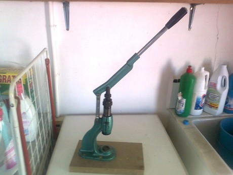

Hola,alguien utiliza una prensa que solo sirva para el cierre en estrella? me aconsejais una para ir empezando?gracias.

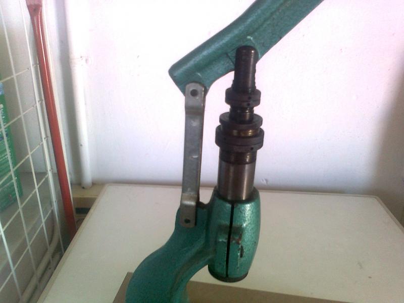

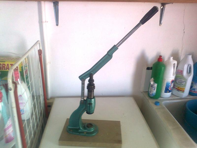

Te refieres a esto???
no creo que lo encuentres salvo en algun mercadillo de trastos viejos o antigüedades.
no lo vendo por menos de 200€

Rober12, puedes intentar buscar si en alguna tienda italiana te lo envían a España.
https://www.bighunter.net/shop/dettaglio ... olo=18.127
Busca en google: Orlatrice Manuale, chiusura stellare....
