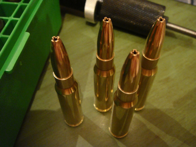

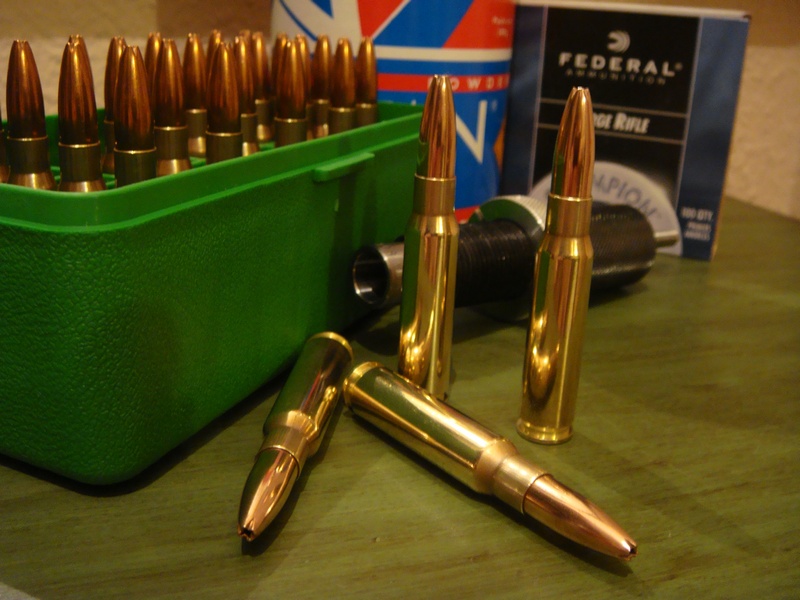

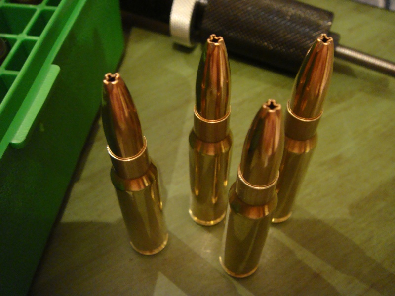

Bueno, pues sigo sin tener el Rifle aun...así que le he asignado un LTC estándar, según tablas y también basándome en el software QuickLoad (cada vez me gusta mas este programa....de hecho ahora mismo me parece indispensable).
-Punta: Sierra HPBT GameKing 165 Grains (#2140)
-Vaina: Lapua, Long: 2.008" (51.00 mm)
-LTC: 2.740" (69.63 mm) (Editado para actualizar)
-Pistón: Federal Large Rifle
-Propelente: Vectan SP11:
Serie de cuatro cartuchos con las siguientes cargas:
1) 44.8 grains
2) 45.3 "
3) 45.8 "
4) 46.3 "
5) 46.8 "
6) 47.8 "
7) 48.3 "

¡Qué bonita sale la munición con esas balas, eh? Es peculiar. Y ya verás cómo mata. Lo único que procura no darle en hueso duro, como la cabeza del húmero y tal.
Ese hexágono lo compré en Sinclair hace muchísimo tiempo, pero aún lo venden. Mira en Calvete a ver si lo tiene.

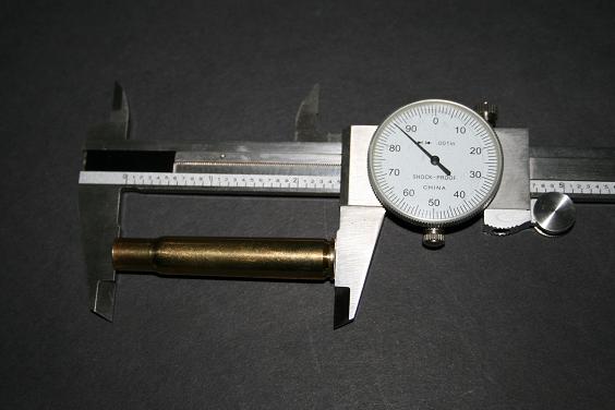

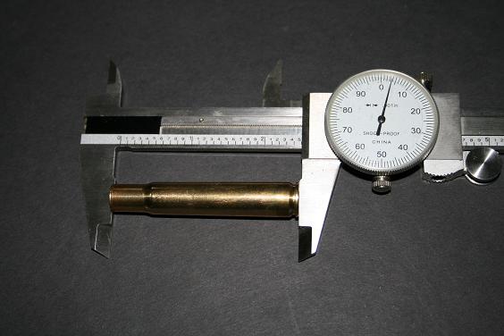

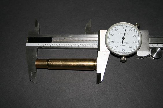

Aquí tenemos una prueba de las diferencias que se pueden encontrar entre vainas.
Estoy recargando munición del .35 Whelen con las 20 vainas de una caja de Remington original con un solo tiro y me encuentro dos vainas tan extremas como estas. En medio están entre 2.490", 2,493" y 2.500".
El problema es crimpar en medidas tan dispares porque necesitas entrar bien en la ranura de la bala, ni mucho ni poco. Por tanto, hay que trimar hasta dejarlas todas iguales.
JW.

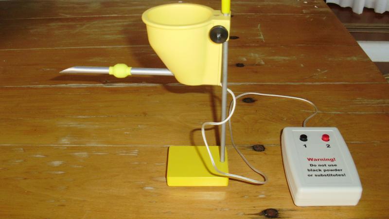

Hola, para los sibaritas de la recarga, ved que graneador mas curioso y práctico.

Estoy iniciandome en este arte que es la recarga y despues de empaparme todo el post tengo algunas dudas y me atrevo desde mi ignorancia a preguntaros.
He visto que le haceis bastante caso a lo de medir el hueco que hay entre el alojamiento de la recamara y las estrias y tengo varias tablas de recarga y solo en una me indica los datos y la longitud total de la bala +vaina y que varia segun peso de punta cargas.Las otras tablas no dicen nada de esto.
Luego tengo varias balas del 30-06 comerciales y muchas me suelen coincidir la medida total del cartucho como la norma pp 180 grais y la Hornady sp 180 grains y la prvi sp.
Mi pregunta es si puedo montar todas las balas con la misma medida standard para No mover los dies,es decir que el conjunto total del cartucho sea el mismo con puntas 150,165 o 180 grains. Y si cargo para el Benelli Argo o el Cz de cerrojo que seguro tienen medidas internab diferentes me valgan como se hace comercialmente???
