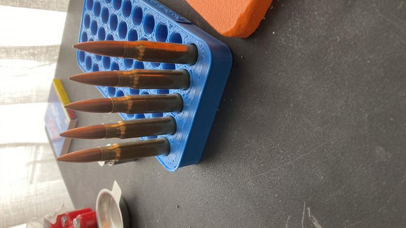

Las balas que muestras en las fotos son militares, e indudablemente extraídas de cartuchos militares. El anillo negro que ves en ellas es el resto que les queda de la laca que se les pone en la boca de la vaina en su intersección con la bala, y también alrededor del pistón en su intersección con el borde de su alojamiento en culote con el fin de lograr que la munición sea estanca. Es decir, para que no les pueda entrar el aire húmedo y modificar el quemado de su pólvora en detrimento su balística. Asimismo tiene la misión de que si se diera el caso de que los cartuchos fueran sumergidos, el impedir que tampoco pueda entrar el agua al interior a través de esas juntas que pudiera conllevar su inutilización. En ciertos casos, además, tiene la función de indicar algún tipo de munición especial, que se puede identificar con suma facilidad y seguridad por el color de la laca.
De acuerdo a lo que has solicitado, voy a poner aquí recargas con N-135 y N-140 que duplican la balística de los cartuchos originales a similar o menor presión en recámara. Asímismo, voy a indicar una carga con N-133 que aunque no he llegado a probar personalmente, estoy convencido que estára muy próxima a la balística original, y que tú te encargarás de afinar con tus componentes, arma y cronógrafo.

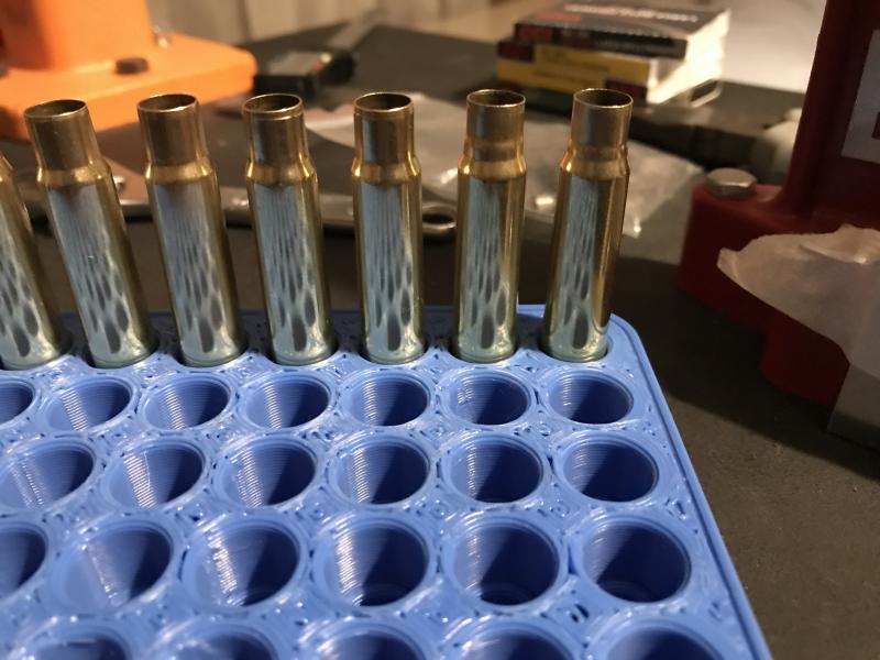

Ya he podido sacar la primera remesa de 5 cartuchos.
Los he cargado con 46,7 gr en vez de 47gr. El largo total del cartucho era algo mayor de la que indica MEXtaniz. En cuanto encuentre el dichoso papel donde la tenia apuntado todo lo pondré…
La velocidad media que me ha dado han sido 709,2m/s medidos con un megnatospeed sporter. Está algo lejos de los 750 m/s pero por algo se empieza. Las puntas pensaban una media de 197gr.
No he hecho foto de la diana pero poco se podía sacar de ella ya que no ha agrupado nada. Todos los impactos han ido en vertical pero muy distanciados (unos 15cm entre extremos).
Debo reconocer que no estaba del todo satisfecho con la carga ya que las vainas no estaban tan limpias como quería y no estaban recortadas (llamadme chapucero pero el ansía por probar las puntas me ha superado) y tampoco han quedado del todo bien en el die de recalibrar. Nunca he tenido que ajustar la altura de la aguja de desempistonado en ningún die y creo que en el del 8mm viene de fábrica a una altura demasiado baja por lo que al subir la vaina no recalibraba entera y se ponía muy muy dura. Me he dado cuenta de este fallo a posteriori ya que recalibrando otras vainas hoy después de haber hecho las otras cargas ayer es cuando he notado que estaban muy duras y viendo la vaina se notaba que no se había recalibrado.
Conclusiones, tengo que cuidar más la vaina porque quizá ahí esté el fallo y subir algo la carga de polvora para mejorar el tema de la velocidad. Las cargas no iban crimpadas, si las próximas las crimpo mejoraré la velocidad?
Adjunto fotos de las cargas y de las vainas mal recalibradas.
En la foto de la ristra de vainas se aprecia el fallo en las dos de la derecha, el resto están sin recalibrar.

Tienes razón en que lo de las vainas fué una chapuza. Luego hablaremos de eso.
¿Cuáles fueron las velocidades individuales de cada uno de los disparos?
¿Y de qué marca eran las vainas empleadas?
cmr29
Mensajes: 1019
Registrado: 03 Jun 2015 16:54
Re: El ignorado 8x57 IS
Mensajepor cmr29 » 14 Feb 2022 21:29
MExtaniz escribió:Tienes razón en que lo de las vainas fué una chapuza. Luego hablaremos de eso.
No te puedes imaginar la vergüenza de lo de las vainas… chapucero total.
Estas son las velocidades en pies por segundo (se me olvidó cambiar la configuración del cronógrafo):
2315
2291
2333
2340
2355
Media: 709,2m/s
Las vainas eran winchester de una caja de munición comercial winchester súperX.
He sacado una nueva remesa de esa misma caja bien limpias y pendientes de recortar.

Me atrevo a suponer los cartuchos de fábrica de los que has obtenido esas vainas Winchester que has empleado fueron disparados en el mismo fusil para el que pretendes recargar ¿me equivoco?
Si así fuera ... ¿sabes medir la capacidad en agua de las vainas disparadas? Con disparadas quiero decir sin recalibrar aún.
Esto tiene bastante relevancia en este caso, ya que las vainas Winchester suelen tener en casi todos los calibres mayor capacidad interna que la inmensa mayoría de las de los demás fabricantes. La causa de ello es que ciertas partes de la pared de las vainas (casi todas) tienen un espesor ligeramente menor que el generalmente encontrado en las de los demás. Tal práctica no suele suponer problemas de resistencia a la presión e incluso ni siquiera de durabilidad siempre que se use para ellas un latón de excelente factura y unos procesos de fabricación bastante refinados y con rígidos controles de calidad. Norma hace algo muy parecido en multitud de calibres. Su motivación es ahorrar materia prima, al precio de pagar más en tecnología y otros costos de fabricación.
Esa mayor capacidad interna, como es natural, desemboca en el disminución de la presión en recámara de los disparos. En consecuencia, la velocidad inicial de las balas es asimismo menor en comparación a si se hubiera disparado justo la misma exacta carga en vainas de menor capacidad.
Si la medición se lleva a cabo una vez recalibradas no sirve de mucho, porque una matriz construída con tolerancias mínimas y enroscada al máximo en la prensa, puede reducir bastante la capacidad de una vaina disparada en una recámara muy amplia. Y en lo tocante a balística interior de la cartuchería de rifle de alta presión, lo importante es, más que la capacidad de la vaina, la amplitud de la recámara en que va a ser disparada, aunque sin olvidar que ambos factores cuentan, así como también la presión y fricción de gripado del gollete, el efecto del entallado o crimpado -de estar presente-, y una pequeña multitud de otros factores que, aunque no del todo obviables, ejercen sólamente una influencia menor.
Si no tienes muy claro como hacerlo, dilo aquí, y te explico cómo llevarlo a cabo. Es muy fácil. Con esa información puedo estimar con relativa precisión cuanto podría bajar la velocidad debido sólo a ese factor, y cuanto habría que incrementar la carga de pólvora para igualar la velocidad obtenida con otras vainas de menor capacidad interna. De paso, si me dices el peso medio de las vainas (con un mínimo de 5 de ellas y mejor si son 10), pues miel sobre hojuelas. Debes especificar si ese peso medio es con las vainas desempistonadas o empistonadas. Yo lo prefiero empistonadas, es decir, cuando la cápsula, aunque haya sido ya disparada, permanece aún embutida en el culote de las vainas.
Lo de la matriz de recalibrado es algo que me ha dejado bastante perplejo; pero es tarde ya, y (la edad no perdona) tengo la vista cansada. Mañana hablaremos también de ese problema que has tenido.

Efectivamente los cartuchos han sido disparados todos por mi k98, por ahora no puedo disfrutar de otro 8mm pero últimamente los M76 me están mirando mucho.
La capacidad de la vaina la suelo medir con una jeringa y agua, pesando la vaina en vacío y luego llena. No conozco otro método para hacerlo sin que se dispare el presupuesto. Cualquier otro método es bienvenido! las veces que las he medido eran siempre disparadas y sin desempistonar por razones obvias.
Voy a tardar algo de tiempo en poder daros estos datos, junto con los de peso de las vainas ya que últimamente no consigo tener el suficiente tiempo para hacerlo con calma. En cuanto pueda los subo y continuamos investigando.
Aprovecho también para agradecerte los datos y la información sobre las puntas de caza. Principalmente uso mi k98 para cazar y las cargas de FMJ son puramente recreativas (por amor al calibre y rifle mas bien). La primera opción que tenia para puntas de caza eran las TIG 198gr de Brenneke, pero también estaba barajando las Barnes TSX de 180gr y en las Sierra SBT 220gr. Los tiros que voy a pegar con el rifle van desde tiros cortos de aguardo y montería hasta disparos de rececho sobre los 200-250 metros. Es un abanico amplio de distancias pero tengo fe en la versatilidad de este calibre.
Para recordar solo, las pólvoras que tengo son las N140, N133 y RS40.
Pd: lo del recalibrado era fallo mío, falta de fuerza en el brazo por miedo a romper algo. Solo tenia que bajar un poco mas la palanca de la prensa para terminar el proceso. Estaba acostumbrado a las del 308 que entran algo mas suaves.

El método que usas para medir la capacidad de la vaina es el correcto siempre que se tenga la precaución de que todas tengan la misma longitud y que al terminar de inyectar el agua en la boca de la vaina el líquido no haga menisco ni cóncavo ni convexo.

Haré la medición del agua con mi método entonces. Siempre prestaba atención a que quedara a ras por lo que comentas, evitar que haya mas o menos agua de lo que correspondería a la capacidad de la vaina.
