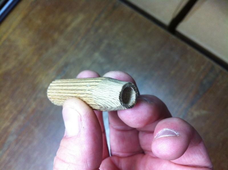

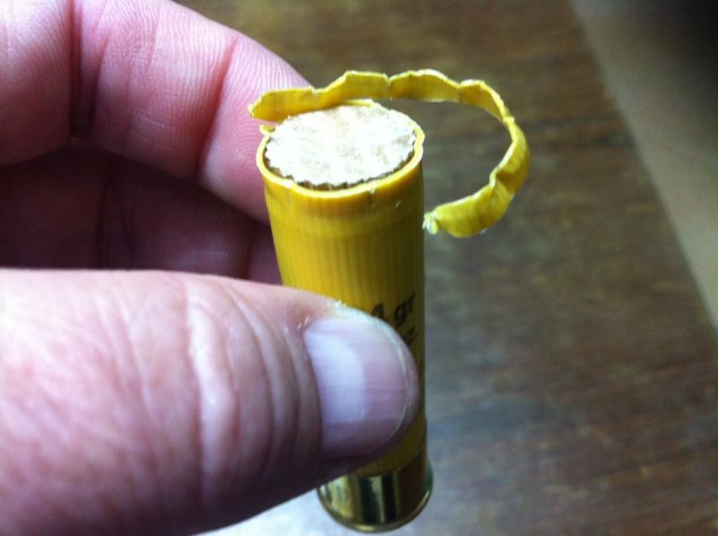

- jabaliviejo
- 505 Gibbs
- Mensajes: 20537
- Registrado: 15 Dic 2007 06:01
Re: RECARGA ESCOPETA, recopilatorio
Ahí van las fotos.
Como ves es una vara de madera recortada en longitud adecuada, rebajada en un extremo para que encaje en el taco base y agujereada en el centro para dejar sitio a la parte de pistón que sobresale del taco base.
Una chorradilla.
Una chorradilla.

- onekrlosfn
- Usuario Baneado
- Mensajes: 1471
- Registrado: 04 Nov 2008 04:01
jabaliviejo escribió:Ahí van las fotos.
Una chorradilla.
>>>>>>>>>>>>>>>>>>>>>>>>>>>>>>>>>>>>>>>>>>>>>>>>>>>>>>>>>>>>>>>>>>>>>>>>>>> perdonar que me meta pero no todos los fabricantes de cartuchos o de vainas semimetalicas ponen el mismo fondo ni con la misma altura varian muchisimo uno de otros y por eso no veo practico ese sistema de medir la vaina y recortarla con lo que marque....un saludo...!
- jabaliviejo
- 505 Gibbs
- Mensajes: 20537
Sí Onek. Yo mismo lo he comentado antes y por eso decía que es mejor un tubo exterior que se ajuste a la pestaña. Pero con este se corta mejor porque al rellenar la vaina, ésta no se abolla al hacer fuerza para cortarla. También he comentado que ese cilindro me va bien para las medidas de los tacos base de las vainas que reutilizo porque hay poca diferencia de cota de unas a otras. Además te puedes hacer varios de diferentes longitudes empleando el que más convenga a la vaina que estés recargando.

- onekrlosfn
- Usuario Baneado
- Mensajes: 1471
jabaliviejo escribió:Sí Onek. Yo mismo lo he comentado antes y por eso decía que es mejor un tubo exterior que se ajuste a la pestaña. Pero con este se corta mejor porque al rellenar la vaina, ésta no se abolla al hacer fuerza para cortarla. También he comentado que ese cilindro me va bien para las medidas de los tacos base de las vainas que reutilizo porque hay poca diferencia de cota de unas a otras. Además te puedes hacer varios de diferentes longitudes empleando el que más convenga a la vaina que estés recargando.
- passarell
- .44 Magnum
- Mensajes: 344
- Registrado: 16 Jun 2008 04:01
- Ubicación: Valencia
Con mi sistema los culatines tienen que ser todos iguales, la vaina si la cortas con un cutex de dentro hacia fuera no se abolla al contrario se ajusta al cilindro. Lo que no me habéis dicho es si las dejo a 60 mm pasa algo es perjudicial o afecta mucho al tiro. Gracias.

- gumersindo
- 375 HH Magnum
- Mensajes: 7130
passarell escribió:y de lo mio ¿nadie me dice nada?............
Lo que estais haciendo de sanear las vainas recuperadas recortandolas, es algo que se hacia antiguamente cuando la gente recargaba los cartuchos por una cuestion económica.
los cartuchos de 70 mm cerrados con estrella deben quedar a 58 mm con una leve tolerancia y los cerrados con reborde a 61-62 mm siempre partiendo de una vaina de 70 mm de longitud.
Si a una vaina de 70 mm le recortas 3 mm deberas cargar el cartucho con las cargas previstas para las vainas de 67 mm y cerrar a la longitud adecuada.

- gumersindo
- 375 HH Magnum
- Mensajes: 7130
jabaliviejo escribió:No es legal traer pólvora del extranjero.
Qué más da que cortes a 60? Lo que tienes es que cortar a la necesidad de la cota que alcance tu recarga. Lo que ocupe la pólvora más lo que ocupe el taco más lo que ocupen los perdigones más lo que necesitas para la doblez del rebordeo que serán unos 6 mm aprox.?
no es una cuestion de estetica, estas alterando las condiciones de carga y las presiones se pueden desbocar. Es como el valor de introduccion en cartucheria metálica.
En Andorra de acuerdo ya que no es país de libre circulación y hay aduanas, pero con tu permiso de armas correspondiente supongo que si podrás comprar en Francia o Italia ya que la transportarías en el coche como si la hubieras comprado en España.
Respecto al recorte de las vainas se quedarían a 62 y una vez cargados y rebordeados a 56. No lo sé pero igual se reducía algo la presión al ser el taco más corto ¿no? esperaba que me dijera algo el compañero Keiht pero lleva tiempo sin decir nada. Voy a cargar unos 15-20 y probarlos en principio igual que hasta ahora 1,25 gr. de pólvora y 24 gr de plomo y ver que tal funcionan. Creo que habían cartuchos comerciales de 60 mm y con rebordeado por lo que no creo que tenga mayor problema.

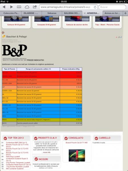

Mirando y mirando y empapandome de ganas y deseos practicamente inalcanzables, he encontrado esto en armeria giudici
Gracias, pero no pienso traer nada de extraperlo, investigaré y daré vueltas y vueltas hasta que toque la tecla necesaria para que tengamos estas polvoras. Estamos en Europa y no creo que sea tan dificil, sino algo de paciencia y papeles. Ya se que hay gente que trae cosas de Andorra, pero personalmente creo que no merece la pena ahorrarse un 200 euros en material cuando la multa puede ser de varios miles.
Un saludo y a la carga
