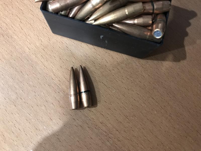

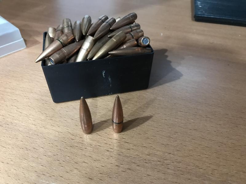

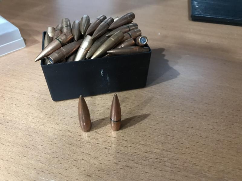

Voy por partes.
1. La matriz de crimpado que tengo es la que viene con los Lee normales que son los que tengo.
2. De pólvoras tengo la N-133, 140 y la RS40. Estoy más interesado en usar la N-140 en este calibre.
3. El tema de las vainas lo voy a solventar por ahora con las dos que te he comentado pero al menos tengo algunas de las usadas para comparar. Cuando quiera profundizar aún más en la carga está claro que tendré que ir seleccionado material match pero por ahora es algo “recreativo”.
4. Adjunto fotos de los proyectiles, espero que se vean bien las fotos.
5. Tema cronógrafo. Acabo de recibir mi primer cronógrafo, el magnetospeed sporter. Espero que me sirva bien.
Por último dar las gracias por toda la ayuda y la información detallada compañero!

MExtaniz escribió:Aún no veo las fotos. No sé si es que el sistema o los administradores tardan en procesarlas o qué, pero sería muy conveniente el que pudieran verse aquí.
Si por lo que sea, no aparecen de ninguna manera, como último recurso envíamelas por privado.
Fallo mío que no las había adjuntado.
Con la irrupción masiva en Europa de las armas deportivas del 30-06 y el 308 en la década de los 70 del 120
Con la irrupción masiva en Europa de las armas deportivas del 30-06 y el 308 en la década de los 70 del 121
