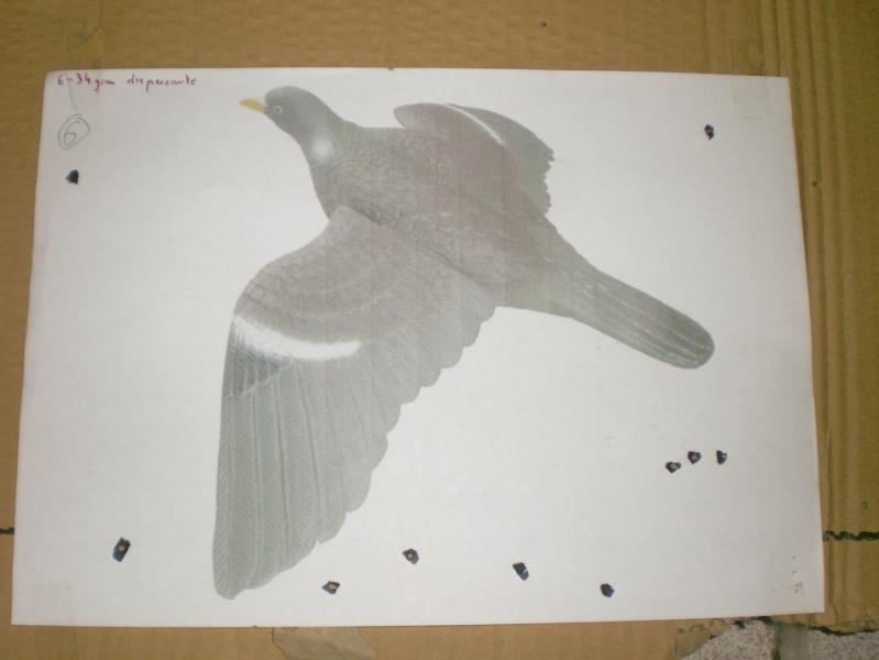

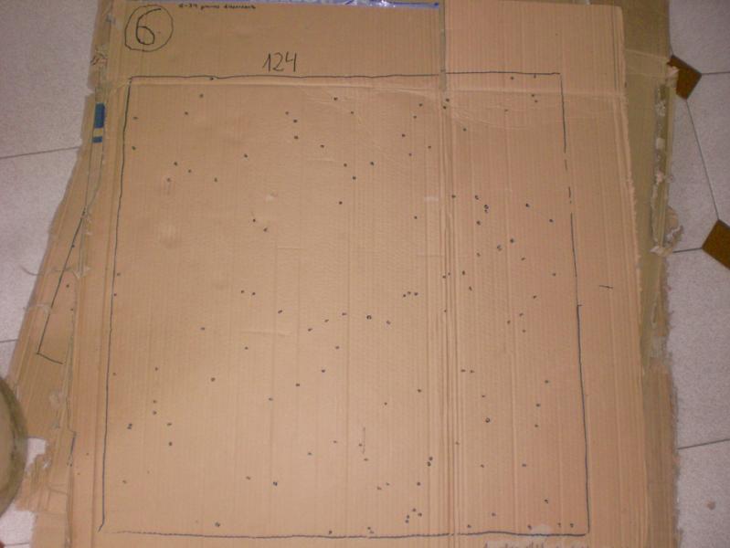

Pruebas realizadas con 1,75 grms de polvora PSB1, piston fuerte UEE, taco Gualandi dispersante Super G y 34 grms de plomo con cierre estrella y con 58 mm de altura en diana DINA4 y diana 75*75 a 35 m de distancia.
pues eso me gustaria hacer un recopilatorio de tablas de recarga para escopeta.
Para empezar ahí os pongo 70
Para empezar ahí os pongo 71
Para empezar ahí os pongo 72

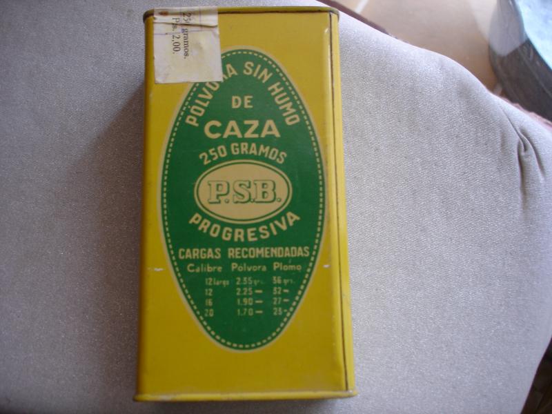

hola, me han pasado media cuarta de pólvora PSB progresiva, para el calibre 20 y 25 gramos que carga de pólvora sería normal ¿ 1,30 gr.?.
Me he equivocado el post debería ir en el apartado recarga calibre 20. Disculpas.
passarell
Mensajes: 344
Registrado: 16 Jun 2008 04:01
Ubicación: Valencia
Re: RECARGA ESCOPETA, recopilatorio
Mensajepor passarell » 09 Sep 2013 09:36
¿nadie puede echar una mano? calibre 20 25 gr plomo cuanta pólvora PSB antigua sin número. Taco fieltro y rebordeado.

muchas gracias, en este bote no viene nada. He leído algún comentario al respecto y por cierto contradictorios, uno que la PSB es más viva que la PSB1 y al contrario.
montre
Mensajes: 453
Registrado: 12 Mar 2012 22:59
Mensajepor montre » 10 Sep 2013 09:36
Aqui en esta dirección download/file.php?id=156837&mode=view te viene foto del bote de la PSB antigua y te salen dosificaciones. Yo esta la he usado recargando cartuchos del 12 y me guiaba por las tablas de PSB1 y no me ha ido mal. Incluso ahora estoy recargando unos con polvora PSB del año 1982 y sin fallos. La del bote me parece que todavía es más antigua.
La dosificasción que pone para cartuchos del 20 es de 1.70 grms de polvora y de 25 grms de plomo
