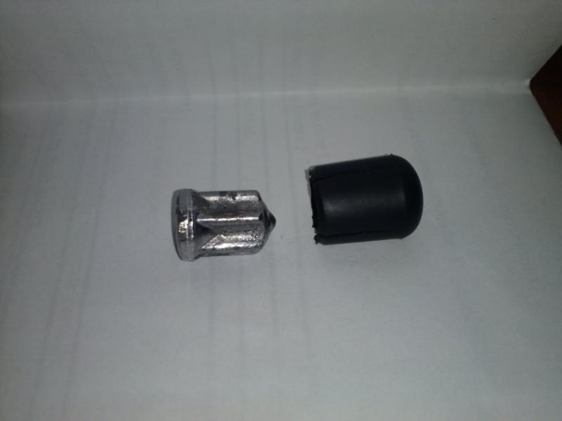

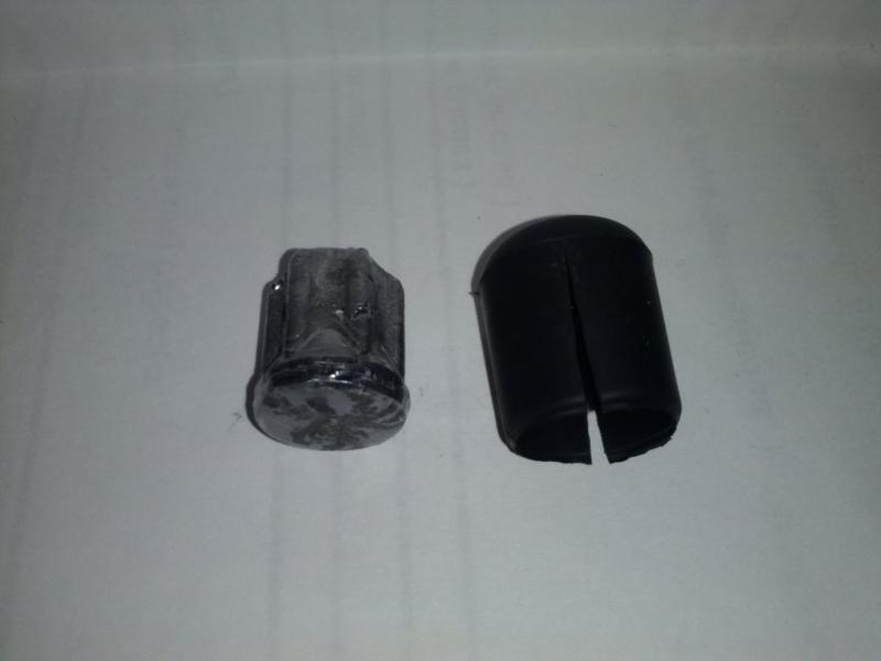

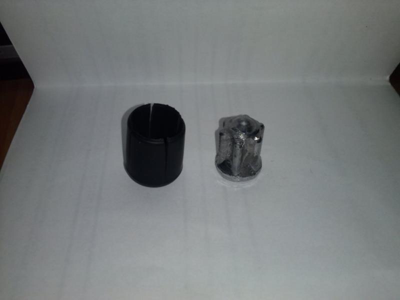

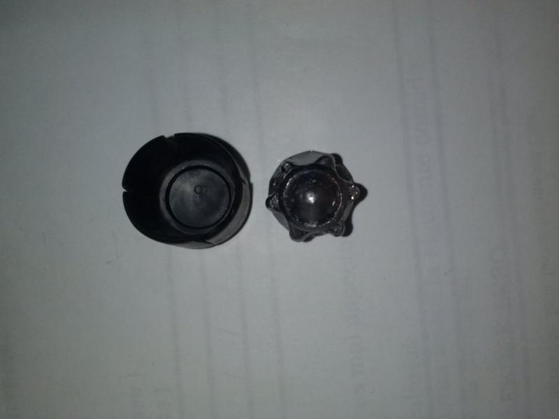

lewis escribió:?podrías poner alguna foto de las puntas que salen y de sus medidas y pesos? Es muy interesante
>>>>>>>>>>>>>>>>>>>>>>>>>>>>>>>>>>>>>>>>>>>>>>>>>>>>>>>>>>>>>>>>>>>>>> hola lewis lo prometido es deuda las puntas sulen pesar entre 27 a 28 gramos el largo son unos 20milimetros de ancho de cabeza son unos 15milimetros y las meto dentro de los tapones de las sillas los que van en las patas para tubo de 14milimetros y les hago 4 cortes para cuando salgan por la boca del caño el tapo se abra por los cortes hechos y se separe de la bala para vuele libremente la bala...las balas salen un poco toscas pero eso es por que no separo las impuresas del plomo al fundirlo pero apesar de eso vuelan muy rectas hasta los 75 metros pero eso si apuntando bien pero a menos de 50 metros son una autentica pasada....un saludo....!

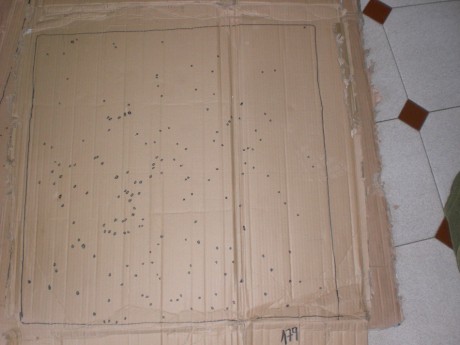

pues eso me gustaria hacer un recopilatorio de tablas de recarga para escopeta.
Para empezar ahí os pongo 30

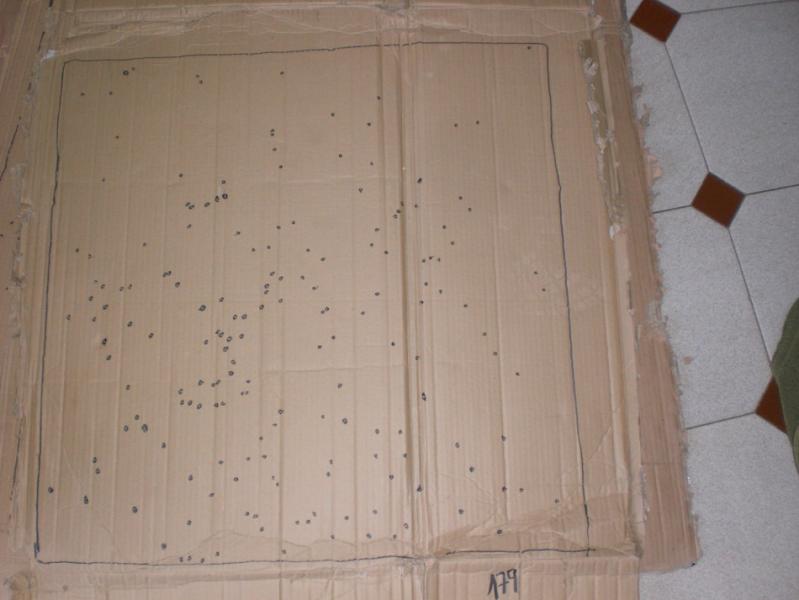

Para empezar ahí os pongo 31
Para empezar ahí os pongo 32

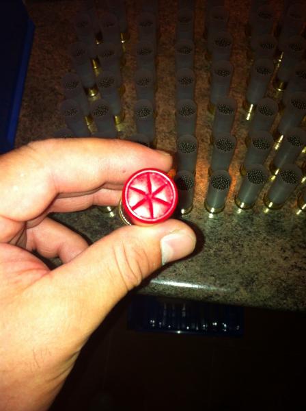

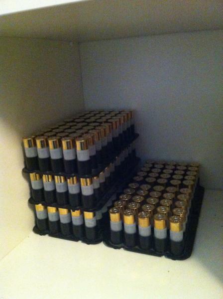

Mensajepor mimba » 29 Ago 2013 06:39

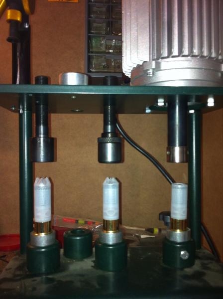

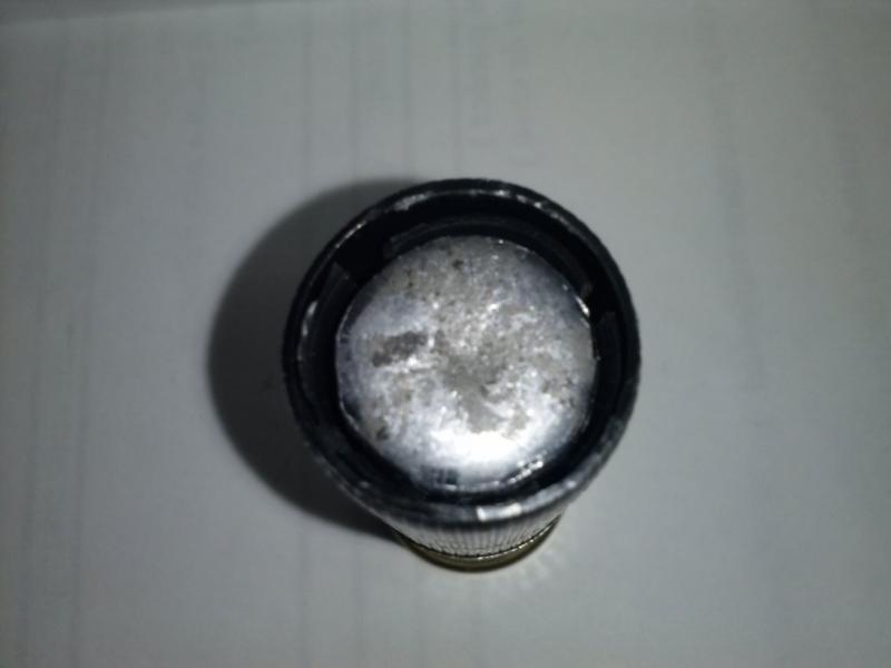

Unas foticos de lo que etoy preparando
Para empezar ahí os pongo 60

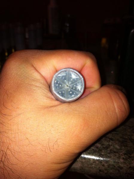

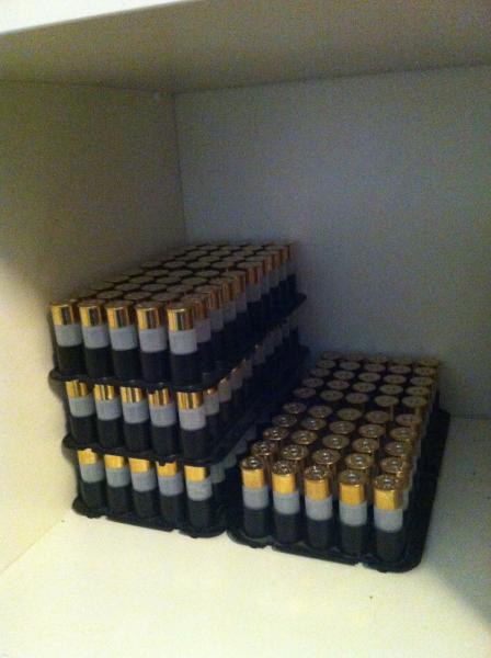

Mensajepor mimba » 29 Ago 2013 06:53
Ya van saliendo las cocas, poco a poco, en esto no se puede correr
Para empezar ahí os pongo 70
Cierre cartón
Para empezar ahí os pongo 71
Cierre plástico
Para empezar ahí os pongo 72
Proceso de cierre
onekrlosfn
Mensajes: 1471
Registrado: 04 Nov 2008 04:01
Re: RECARGA ESCOPETA, recopilatorio
Mensajepor onekrlosfn » 29 Ago 2013 19:41
mimba escribió:Ya van saliendo las cocas, poco a poco, en esto no se puede correr
>>>>>>>>>>>>>>>>>>>>>>>>>>>>>>>>>>>>>>>>>>>>>>>>>>>>>>>>>>>>>>>>>>>>>>>>>>>>>>>>>>>> hola mimba la maquina para cerrar los cartuchos cuanto te costo y entiendo que es electrica.........un saludo...!

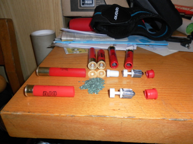

>>>>>>>>>>>>>>>>>>>>>>>>>>>>>>>>>>>>>>>>>>>>>>>>>>>>>>>>>>>>>>>>>>>> hola Especialista165 bueno he visto el tipo de punta que quieres recargar en los de 410 estas puntas estan diseñadas para armas de anima estriada y claro la escopeta es de anima lisa y claro estas puntas caresen de la estrias nesesarias para que cuando salgan por la boca del cañon se estabilise con el rose con el aire y vuele lo bastante recta hasta el blanco yo buscaria un tipo de punta que sea consevida para ese tipo de armas de calibre 410 y anima lisa el tipo de choke si duda el mas abierto posible.......y en el tipo de polvora ahi si que no te puedo ayudar y simplemente por yo no recargo cartuchos de escopeta los compro nuevos de fabrica y cambio los perdigones por balas pero seguro que algun compañero del foro respondera tu duda del tipo de polvora para recargar los cartuchos de 410....un saludo...!
onekrlosfn
Mensajes: 1471
Mensajepor onekrlosfn » 30 Ago 2013 00:05
estas son las mas apropiadas para ese fin...!

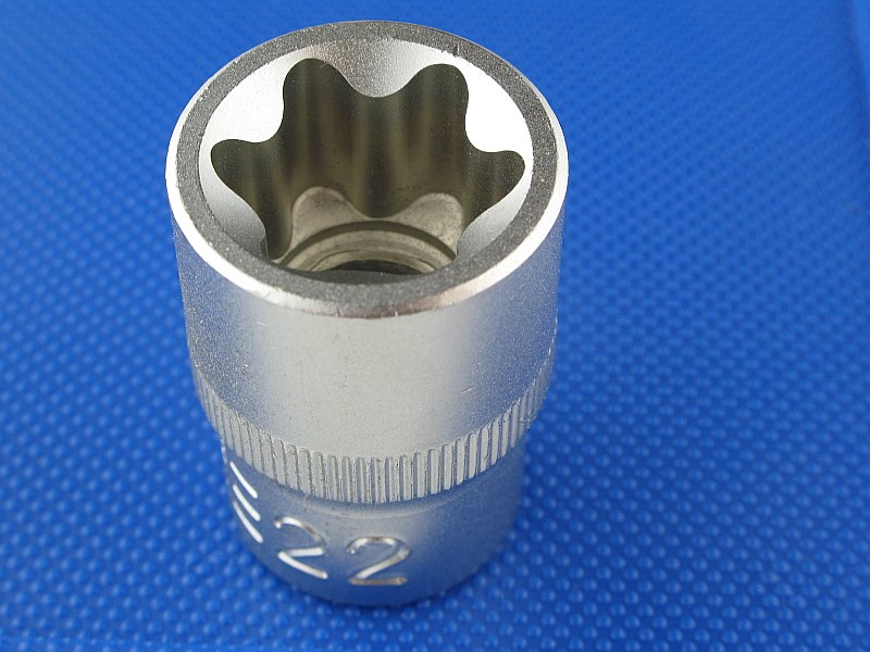

una opcion barata es que busques un vaso torx con la medida apropiada para 410...!
Para empezar ahí os pongo 120
creo que un E14 te serviria pero claro tendrias que me dirlas...!

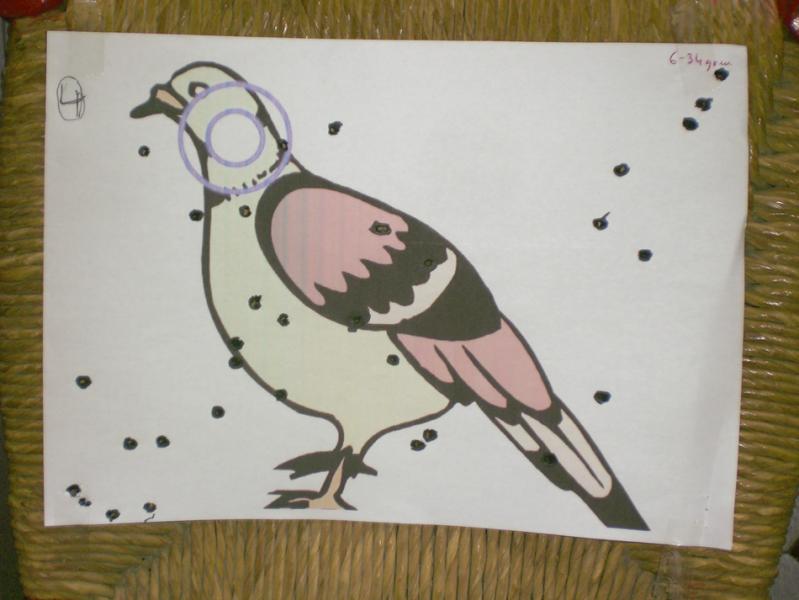

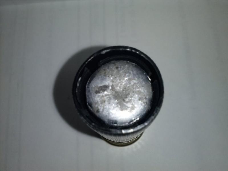

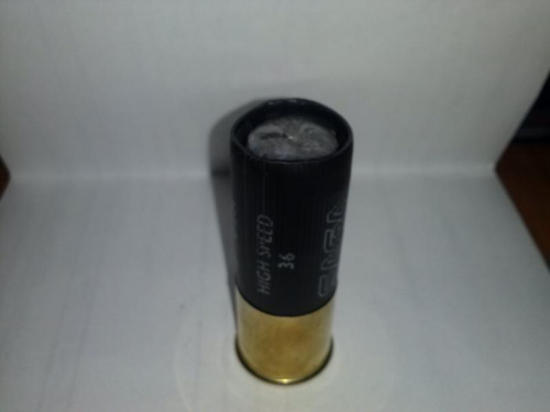

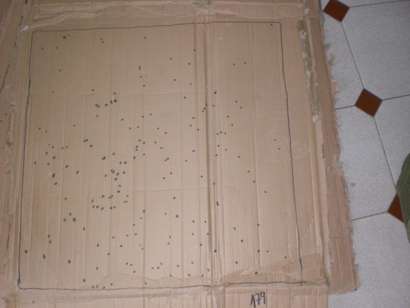

Últimas recargas para la torcaz:
Pistón fuerte de UEE, 1,75 grms de PSB1, taco AZ21 de Rio, 34 grms de perdigón del 6 y cierre estrella y altura 58 mm
Para empezar ahí os pongo 132
Resultados a 35m de distancia sobre una figura tamaño DINA4 y diana de 75x75
61.31% de perdigones entro en la diana. La escopeta es una Benelli 121 SAUT de ***

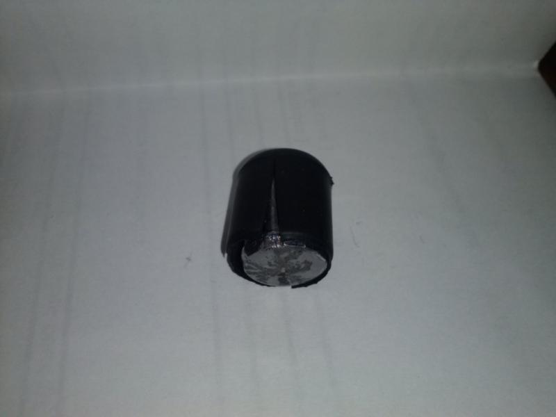

Estos los he probado esta media veda para la torcaz, en tiros sobre los 30m. y la verdad bajaban, pero les hacía unas heridas enormes. ¿Ha que puede ser debido?
mimba
Mensajes: 136
Registrado: 17 Oct 2012 00:09
Mensajepor mimba » 30 Ago 2013 19:21
Hola, yo he comprado vainas empistonadas en armerias y no me han puesto ninguna pega, y también he comprado en Siarm y sin problemas.
Respuesta xa onekrlosfn: es una Colvini trio, te pongo el enlace de la página, la compre hace 1 año y con portes a Zaragoza creo recordar que 620 euripidos, pero los deja perfectos y se regulatodo.
https://www.colvini.com/trio.php
También hay mas marcas, gaep, omv, etc no pueo decirte precio porque no miré
