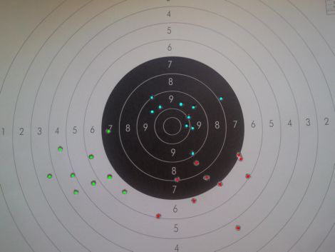

bueno , por fin algunas pruebas , no pude hacer demasiado pues me llegaron unos compañeros de caza a que les pusiera los rifles que cazamos mañana y entre comer y tomar algo y dar la lengua se nos fue el dia
la prueba esta hecha con polvora optima A ,proyectil de plomo fundido por mi de 180 greims , gas chek y engrase, pistones cci, vainas variadas y monotiro zanardini 308
al ser vainas diferentes creo razonable las diferencias ilogicas de comprotamiento segun carga , pues la carga estaba realizada con bascula electronica y de una en una y dos balas por peso
8,2 greims de polvora 360 m/s y 371 m/s (me imagino que vaina rws este ultimo tiro)
8,4 greims 364 -368 m/s
8,6 greims 361 -369 m/s
8,8 greims 369 -372 m/s
9,0 greims 377 -378 m/s
9,2 greims 386 -380 m/s
la agrupacion fantastica , todos en base de negro , pero escepto alguno que tiraron los compañeros y tiran de otra manera , los mios agrupados en unos 5 cm de diametro a 50 metros , como ya he comentado estaban esperandome y no he hecho las pruebas a 100 metros
el rifle despues de 14 disparos estaba simplemente tibio el cañon , los disparos suaaaaaaavessssssssssssss y el ruido moderado
creo que aún tengo campo para subir pero desde luego si noto algo de dispersion se que volver a 9 greims es la solucion
saludos

pues ayer hice la ANSIADA prueva a 100 mt con el K31, con chaqueta y guante de tiro, posicion tumbado y con correa de brazo.
las cargas que mejor se comportaban a 50 mt se comportan muy bien a 100 mt.
los impactos rojos se corresponden a punta fundida (180 gr), 12 gr de SPB. Agrupaciion mediocre.
Impactos verdes, carga plena y punta de 168 gr.
Impactos azules, 13,5 gr BA9 y puntas de 150 gr (puntas de CETME), como veis, aun cuando la mira estaba un pelin alta, la agrupacion es MUY BUENA, con lo cual, esa es la carga y punta que montare. Creo que el K31 ya tiene mas que definida y probada su carga reducida y punta.
Ahora le toca provar on el K98 YUGO, a ver que tal se comporta con estas cargas. Ya os ire contando.
por cierto, ¿por que me varia la deriva de unas cargas a otras?
