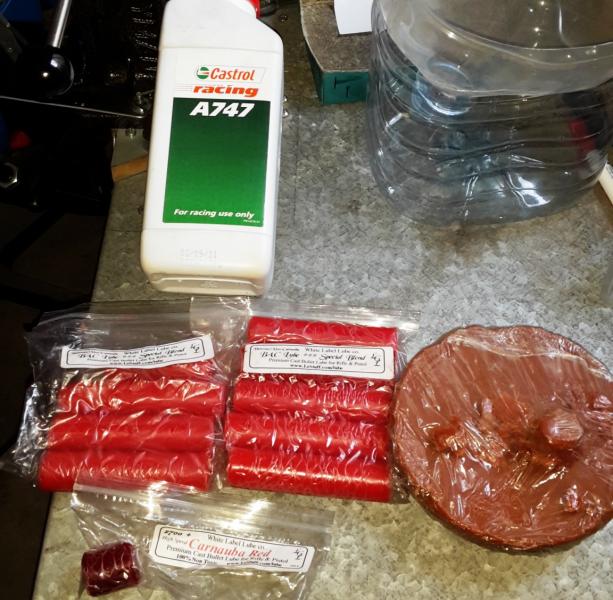

luis7 escribió:Igual si le metes la cera de carnauba la cosa funciona, al igual que si le metes a la mezcla el aceite de dos tiempos tambien mejorara, como te digo todo es probar......
La cera de carnauba se ha puesto de moda en Usa por lo que dice Luis7 y por otra cosa, la limpieza posterior mejora mucho, no se que tiene que una simple rociada con WD40 un pasada con un parche y el cañón está limpio. El inconveniente es que precisa calentamiento en la engrasadora. Por eso yo recomendaba el BAC que es una mezcla al 50% del Carnauba RED y del Xlox2500 (este es el que yo usaba habitualmente antes y sirve para todo hasta 2500fts/seg=760m/s). La ventaja es que no precisa calentamiento. El precio es lo mismo en todos los casos. Yo mismo utilizo habitualmente este BAC.
Para que compareis aspectos os paso foto en que se puede ver un trocito que me queda de CarnaubaRED, dos paquetes de 5 tubos de BAC y una torta de Felix lube que me hice.
Junto a todo aparece la botella de aceite Castrol para 2T de competición. Eso si es un lubrificante serio y no las grasas de molibdeno :mrgreen:
Quizas en plan casero se podria usar el Castrol como lubrificante, cera de abeja como aglutinante, Carnauba en vez de parafina para endurecer y lanolina para mejorar la adherencia de la mezcla al plomo (pegajosidad). Las proporciones habría que estudiarlas. El proceso podría ser más sencillo que el del Felix Lube (es un coñazo que no repetiré os lo aseguro).

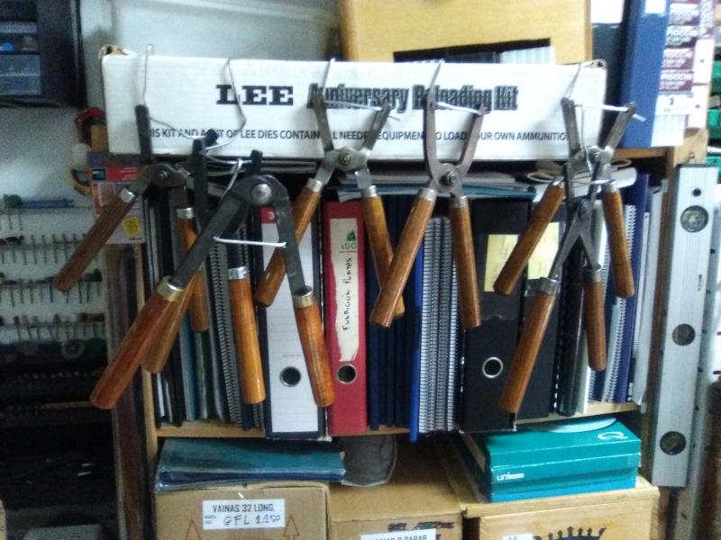

Ya que tenia que barnizar las tenazas mp y una vez metido en faena les he dado a todas un repasito.

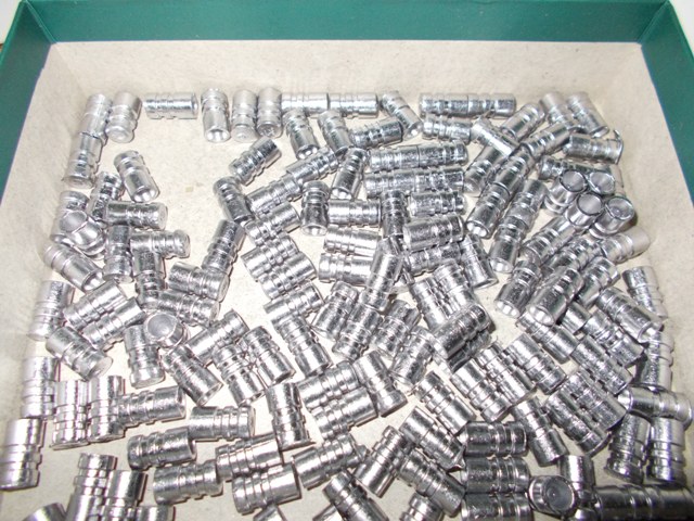

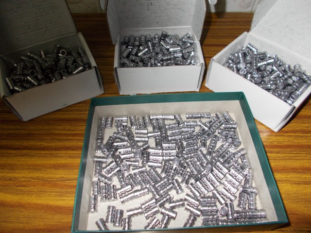

Bueno, por fin ayer tarde, empecé la fundición con el molde del 32.
como es normal y además novato, surgieron los primeros problemas,
encontrar la temperatura ideal tanto del plomo como de la turquesa.
Para no tener dimes y diretes con la señora, me subí al campo de tiro,
es más engorroso, montar y desmontar el tenderete, sin luz, así que con el
butano y una olla y buen sentido del humor, pase la tarde.(Jo...r como cansa)
Al final 500 puntas perfectas y 170 tachin, tachan. Hoy siguiendo el ritual
recalibradas y engrasadas las 500 buenas. Ya he estrenado ambas cosas (molde y engrasadora Lyman). Ferrantir cuando me llamaste no tenía cobertura, es lo bueno del campo de tiro. :lol: :lol:

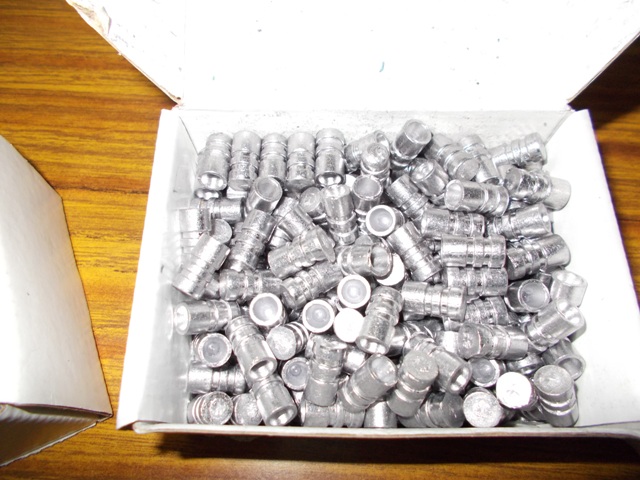

La cosecha de está misma tarde,(900 puntas) como fotógrafo una caca de vaca.

luis7
Mensajes: 2965
Registrado: 24 Nov 2006 11:01
Ubicación: Suroeste español
Re: MOLDE MP MOLD 32-395 HBWC
Mensajepor luis7 » 23 May 2016 21:36
Ya tienes el molde pagado con esas puntas. Hay que currarselo, pero vale la pena.
