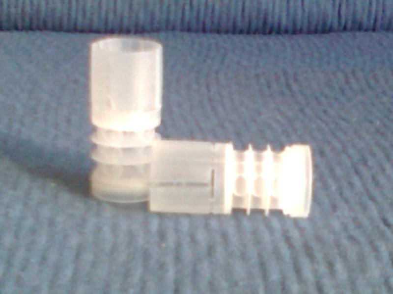

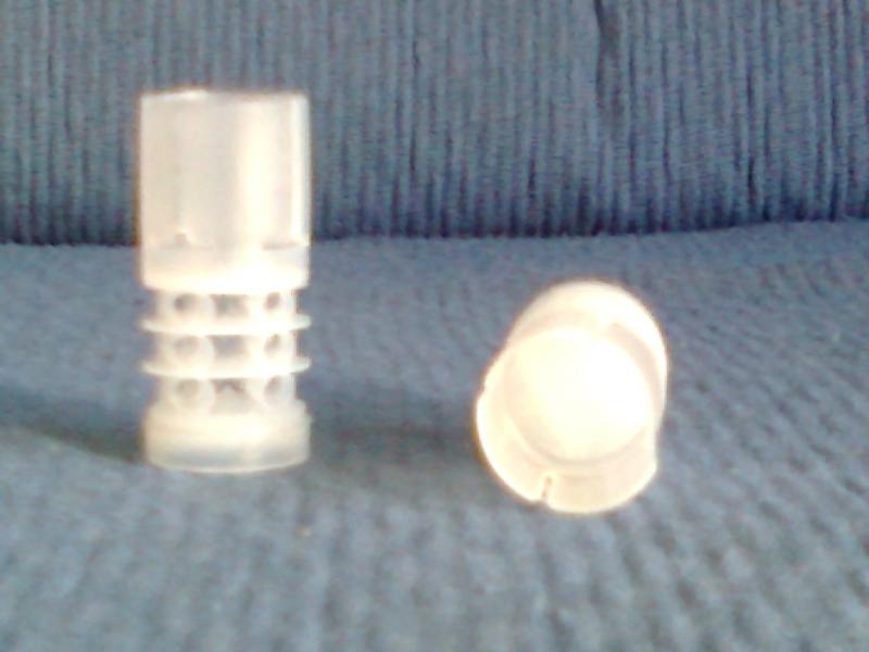

mimba escribió: pero al meter la bala en el taco se me deforma mucho el cartucho y me entra muy forzada,
no todos los tacos sirven, deben ser tacos sin costilla o nervio y con un grosor de pared adecuado. Los tacos que funcionan bastante bien son los MAXAM y los B&P diamant.

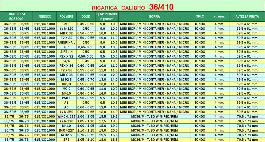

Hola alguien ha hecho cargas para el .410???
Dispongo de polvora optima A y sp3.

busca en google "dosi ricarica 410" encontraras muchísima ??? informacion. Básicamente para cargas de 17 a 19 gramos de plomo entre 1 y 1,1 gramos de Sp3, pero YO NO LO HE PROBADO.
https://www.polveridosiecartucce.com/vie ... =6&t=13823
"io la carico cosi bos, 76 inn 616 cont h40 sp3 1,05x19 piom 7/1/2 oppure 8 chius tond a 73 72mm oppure stessi componenti ma con 1,10 di polv x 18 gram piom 9 oppure 10 chiu tond a 73 72mm ,oppure bos 76 inn 616 cont h27 1,10x20 piom 8 chius tond a 73mm ok ma queste cariche le uso da ottobre in poi ,fammi sapere qualcosa ciao ti do pure questa tabella"
"Personalmente vi consiglio di attenervi a quelle che sono i principi generali di sicurezza per quello che riguarda i piccoli calibri... specialmente con l'imprevedibile ed incontrollabile cal. 410... e cioè quello di impiegare inneschi di bassa potenza per qualsiasi tipo di munizione... in questi anni ho avuto modo di sentirne di cotte e di crude su questo pericoloso calibro... di assetti miracolosi... silenziate magiche... che però alle prove in c.m. hanno soltanto denotato il punto fin dove può spingersi la follia umana... tra questi anche il fatto che nel cal.410 l'impulso dell'innesco è ininfluente... anzi a volte è consigliabile impiegare un innesco forte in luogo di uno debole... ma roba da matti... è come consigliare ad uno che soffre di colesterolo di mangiare uova e carne di maiale... bè ho un piccolissimo esempio da sottoporvi e spero che ne traiate una sana interpretazione:
Questi sono i risultati di due assetti identici di SP3 uno con 615 ed uno con 616 personalmente bancati l'anno scorso:
Bossolo Fiocchi T3/76/615 SP3 1,10x19 pallini n.7,5 borra Gualandi H40 magnum orlo tondo su cartoncino mm 72.
TC= 3107 - Pmax= 863 - Vo= 389
Bossolo Fiocchi T3/76/616 SP3 1,10x19 pallini n.7,5 borra Gualandi H40 magnum orlo tondo su cartoncino mm 72.
TC= 2964 - Pmax= 1026 - Vo= 387
Qui come diceva una volta il buon Lubrano "la domanda sorge spontanea" secondo voi impiegare un 616 in luogo di un 615 è la stessa cosa???
Se volete un consiglio... specie per chi non ha la possibilità di barcare certi esperimenti... lasciate perdere i discorsi da bar... e lasciate perdere gli inneschi potenti nei piccoli calibri... potreste avere delle brutte sorpese.
Un salutone ed una buona ricarica a tutti"

Probadas la bala lee con taco baschiere como dijo Gumersindo, simplemente perfecto, entranperfectas en la vaina y van de maravilla.
Mañana fundiré unos lingotillos y empezare a darle caña.
Solamente las voy a utilizar para pasar el rato así que no las haré muy fuertes de polvora.
