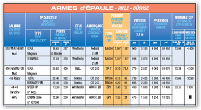

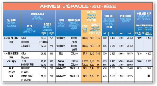

aqui tienes la tabla de casa vectan fabricante de las polvoras sp

Hola, tranquilos, que teneis razon los dos, la polvora sp3 es muy buena en carabina, yo hace más de 12 años que cargaba 21grs de sp3, para caza y en mi carabina tigre, tiene un tiro impresionante y sin ninguna muestra de sobrepresiones, nada que envidiar al 44mg, ahora considero que esa carga es muy fuerte para arma corta, yo tengo un cattelman y lo cargo con otras polvoras ( no me olvide, lo que pasa que tengo las tablas en otra vivienda a 70 kilometros) en cuanto pueda paso por casa, las cojo y las cuelgo.

mortadelo escribió: la polvora sp3 es muy buena en carabina, yo hace más de 12 años que cargaba 21grs de sp3, para caza y en mi carabina tigre, tiene un tiro impresionante y sin ninguna muestra de sobrepresiones, nada que envidiar al 44mg, ahora considero que esa carga es muy fuerte para arma corta,
pues esactamente tal como lo dices , por eso le pongo 18 greims en vez de los 21 de la carabina , de todas las maneras mi contestacion puede ser argumentada o discutida , pero no ninguneada diciendo que no tengo ni idea y que "no somos tontos" en eso tiene razon , algunos no son tontos , son simplemente imbeciles
por otro lado tambien esta claro que en un revolver la carga puede ser tan rapida o mas que en una carabina , de echo las polvoras mas rapidas son para armas cortas , ahora que pegue mas o menos es otra historia , el arma lo va a resistir pues cuando se compra una caja de 44-40 se usa indistintamente en revolver o en carabina
