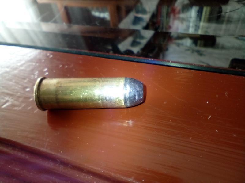

Yo usando plomo, ojival molde Lee, crimpo sin necesidad del factory crimp die porque se mete muy bien el crimp por la ranura de crimpado que trae proyectil.
Recalibró a 429", 10,9 mm, plomo puro y cero emplome a la velocidad y presión estándar.( bien engrasado proyectil, siempre).
Los problemas me los dan los Hornady comprados encamisados. No hay quien les haga un crimp decente por mucho que se lo hagamos en la zona rayada que traen. Vienen a 427" y me agrupan peor que plomo fundido a 429".
Así que con plomo, cero problemas con el crimp normal en mi caso. Además, abro bien la boca, sin pasarse, imprescindible en plomo, y me duran las vainas.
Sobre cargas "pseudomagnum".. Es un 44-40, no un 44 margnum, luego no extrañe que rajen vainas y sufra rifle.
En la foto, no es el mejor cartucho, sino uno viejo y fallido, pero el crimp sale redondeado, como se ve, así que no engancha en ningún sitio al meterlo en deposito o el cierre alimentarlo en recamara.
El 92 lleva la pared y materiales justos, los Tigres son ademas armas con 100 años, mas una vaina muy fina de baja presión, y algunos insisten en transformarlos en 44 mágnum, lo cual es una temeridad.

Ciertamente, pensé en comprar el factor y crimp die para cargar los cartuchos con proyectiles encamisados, porque el crimp normal quedaba horrible, hasta que observé que los proyectiles de plomo puro, agrupaban mucho mejor con la misma carga, en este rifle Tigre.
Sobre mi Tigre, presenta una estría nítida, con dos o tres craterillos de nada, o sea, no parece que haya desgaste en el cañón, sino, dudo que pudiera agrupar, pues pone tiro sobre tiro a 50 metros, con esos plomos.
La carga:
Proyectil Lee de 210 grains, recalibrado a 429 "
6,8 grains CSB5 ( empezar con 6,3)
O también:
7,5 grains de CSB1
Crimpado fuerte y vainas Winchester y Starline
. Resulta increíble un rifle con 100 años de antigüedad, al grupo mejor, que por ejemplo un rifle fuerte fabricador coma a 50 m
