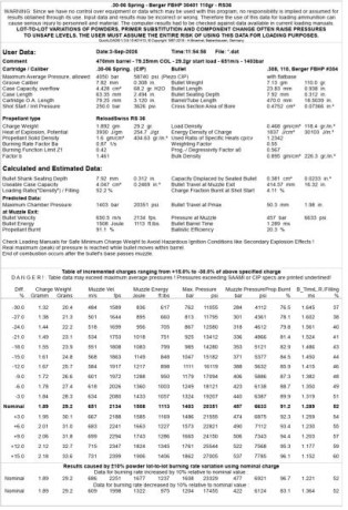

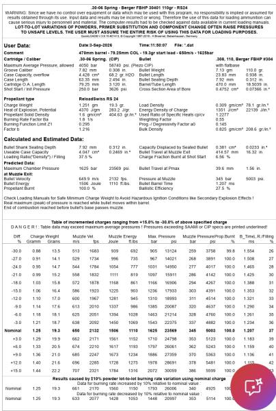

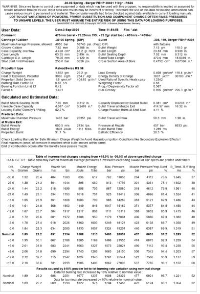

Continuando el hilo os voy a colgar unas tablas que me pasa rs,son muy atentos.
Yo baje hasta los 40gr de tu 3000 con punta de 110hp,es una punta que me va muy bien con los corzos y le va bien al rifle pero no me atrevo a bajar mas sin info del fabricante,asique contacte de nuevo con rs para preguntar por las polvoras que tengo disponibles
