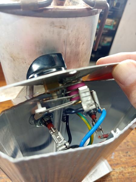

Lo que me tiene mosca es que cuando mi hornillo Lee lleva mucho tiempo encendido se apaga, se me solidifica la colada y me toca arrancar a la hora o al día siguiente.
Me llevan los demonios....
Pues posiblemente tengas la resistencia muerta
A mí me han durando pocos meses, eso sí, en una semana igual fundo 8/10.000 puntas.
Le cuesta coger temperatura, aunque lo tengas a tope va subiendo de temperatura, para, baja un poco, vuelve a subir y así hasta que coge temperatura.
Luego quieres añadir plomo o recortes y le cuesta la vida.
La resistencia de recambio es barata, la que lleva se termina poniendo negra y ya no funciona correctamente
Hoy he desmontado mi resistencia y no está negra, no quemada.
Tampoco es muy cara, llamaré a Trelles que parece que tiene es repuesto...
