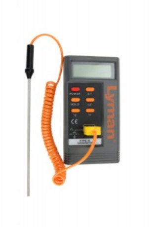

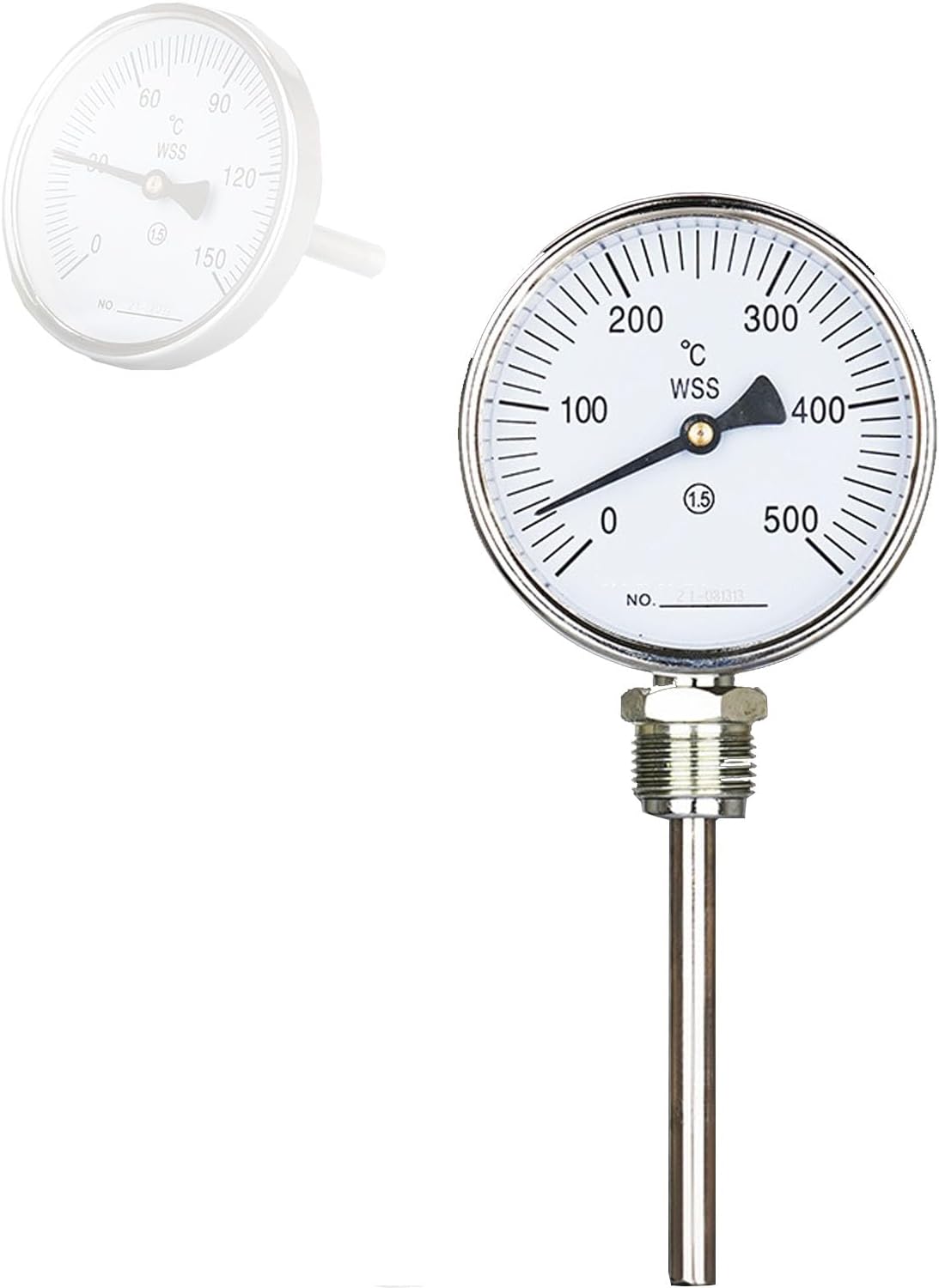

Hola a todos ya que tenéis abierto este hilo pregunto sobre los termómetros para el hornillo cuál recomendáis he visto uno de infrarrojos que opináis.Un saludo
Re: FUNDICIÓN DE PUNTAS CON MOLDES ALUMINIO.
carbula. escribió:Hola a todos ya que tenéis abierto este hilo pregunto sobre los termómetros para el hornillo cuál recomendáis he visto uno de infrarrojos que opináis.Un saludo
Yo tengo uno digital con una varilla que se introduce en el crisol.
Lo suyo es tener uno dentro y ver cómo oscila la temperatura, cuanto menos cosas manipules teniendo plomo y un molde caliente, mejor.

Merlin74 escribió:carbula. escribió:Hola a todos ya que tenéis abierto este hilo pregunto sobre los termómetros para el hornillo cuál recomendáis he visto uno de infrarrojos que opináis.Un saludo
Buenas, me uno.
Merlin74, supongo que tendrás uno del estilo del mío.
El mío lleva además una parte roscada que permite sujetarlo al crisol, en mi caso un RCBS que lleva suficiente parafernalia para permitir sujetarlo.
Carbula, en analógico se pueden buscar en la red como "termómetro bimetálico".

Este es el.mio

Chinchu escribió:Ah, ok, ese es más versátil, al poder usarlo en más cosas. Buena elección.
Opté por uno fijo por tema de seguridad, como bien dices, cuanto menos se enrede con plomo mejor, y porque en aquellos tiempos no había tanta oferta como ahora.
Saludos,

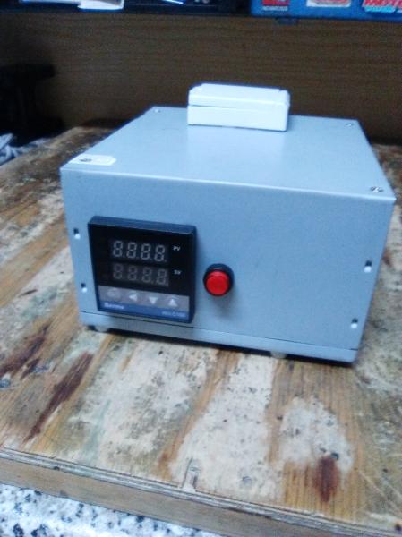

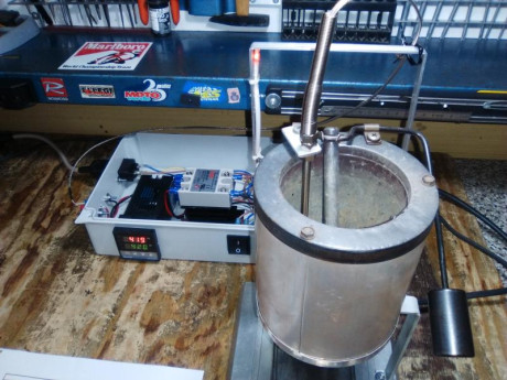

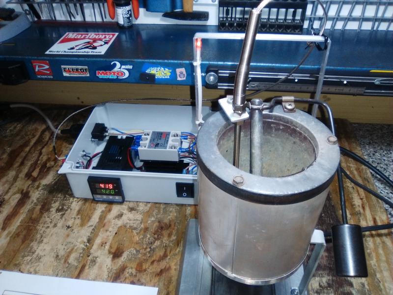

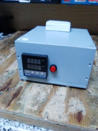

Tengo el hornillo lee.
Le hice una tapa metálica para que no perdiese tanta calor y la verdad es que además de mantener mejor la temperatura, no oxida tan rápida la colada.
A la tapa le hice un agujero y por ese, meto la sonda del termómetro, por lo que queda quieto.

carbula. escribió:Buenos días, podías poner unas fotos de cómo as hecho la tapa para el hornillo una imagen da más ideas,un saludo
Fácil, una bandeja para cocinar en el Air Fyer, hay una medida que es la medida externa del hornillo, le quitas 1/4 aproximadamente del perfil para poder ponerla y quitarla rápidamente y luego le haces con unas tijeras de chapa el alojamiento para el mecanismo de la varilla.
En primera estancia le hice el alojamiento para ponerla como un sombrero, de arriba a bajo, pero al quitarle el perfil del lado derecho, la pongo mas rápidamente pq no hay nada que toque.
La idea era hacerlo en 2 partes, aprovechando los tornillos que tiene de sujeción el crisol y asi hacer 2 tapas que pudiese abrir como una ventana, pero así lo he dejado por comodidad y rapidez.
Luego hago una foto y la subo.

Termómetros bimetálicos en ebay por 5-10 euros los encuentras.
Yo en su día me hice un PID y a fundir, sobre unos 30€
