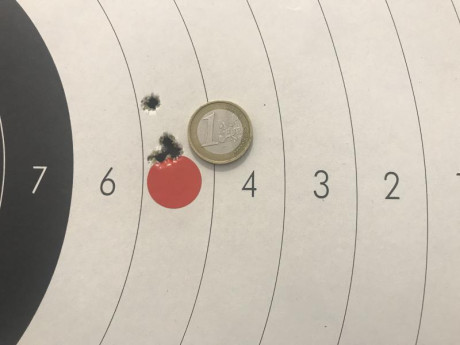

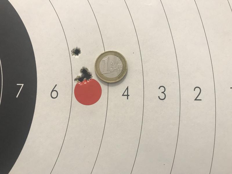

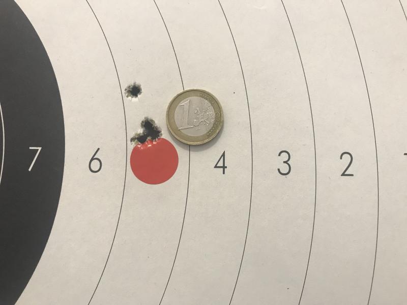

Hola a todos.
Aqui mi aporte de información para cargas reducidas.
Rifle Franchi Horizon en 308w, vainas Remington, 10 gn de Ba9, puntas HN RN 165grains, pistones large pistol Nº300
Distancia 100 metros, longitud total del proyectil 67.9 mm, LTC máximo medido en mi rifle 68.2.
La caída observada es de 200 mm aproximadamente con respecto a la munición comercial.
El primer intento apuntando entre el uno y el dos a las 12.
Y aquí tratando de ajustar el visor, un X6
Ningún signo de sobrepresión en el pistón y ninguna modificación en las cotas de la vaina previas a ser disparadas.
Ni en el cañón ni en las vainas he notado ningún aumento de temperatura.
El retroceso es muy suave.
Espero que ayude a alguien.
