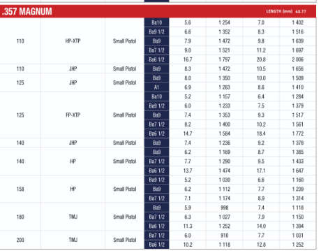

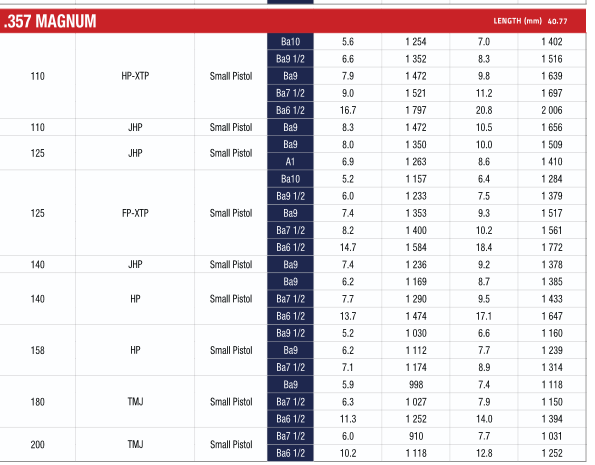

El problema de las tablas de Vectan, es que no hay combinación posible para el 38 con la BA9, al menos con las puntas que yo tengo, y ahí me surge una duda, si el peso fuera el mismo, la carga sería la misma para una punta WC o SWC y una LRN (que también sería sólo plomo)?
Aún así, mirando posts viejos de foreros con mucha experiencia sobre el tema, he visto que antiguamente sí que se utilizaba la BA9 para cargas del 38. Dejo aquí mis deducciones de lo que he recopilado hasta ahora, teniendo en cuenta un dato que no comenté en su momento, todas las puntas que tengo son de plomo sin recubrimiento alguno, tanto las WC como las SWC.
Recarga para 38 SP con punta de 148g con BA9 entre 3.4 y 4 grains
Recarga para 38 SP con punta de 158g con BA9 entre 4.6 y 5.8 grains
Recarga para 38 SP con punta de 148g con BA10 alrededor de 1.9 y 2.3 grains
Recarga para 38 SP con punta de 158g con BA10 alrededor de 4.9 y 6.2 grains (para punta LRN)
Recarga para 357 Mgm con punta de 148g no he encontrado nada
Recarga para 357 Mgm con punta de 158g lo ya comentado por el compañero Chenchu, pero la duda es si serviría para puntas SWC de ese peso...
Éstos valores como decía los he recopilado de varias fuentes, tanto de compañeros de foro como de compañeros de club que utilizan o han utilizado Vectan para sus recargas.

La cuestión de si se puede o no, obviamente en cartuchos parecidos y puntas parecidas suele haber coincidencias, pero hay una gran diferencia entre lo que el fabricante aconseja y lo que se puede llegar a hacer. Lo primero tiene la garantía del fabricante y con reservas, lo segundo depende de cada uno, de su experiencia y de hasta dónde está dispuesto a llegar.
Es cierto que ambos cartuchos se pueden recargar con BA9, pero los límites cuando te sales de tablas los pones tu. Y, en cualquier caso, de poco sirve esa recopilación si no tienes en cuenta la temporalidad. Has tomado opiniones y datos de distintos momentos, y en esos momentos la BA9 no era igual a la de ahora. Los fabricantes van cambiando la fórmula y editando nuevas tablas, los componentes varían, los procesos difieren, por lo que lo que has encontrado solo es orientativo.
En cuanto al tema que planteas de las puntas normalmente, a igualdad de peso y calibre, encontrarás cargas "similares", no necesariamente iguales, ya que la carga no depende exclusivamente del peso y el material del proyectil. Por eso siempre se recomienda hacer las pruebas propias, empezando por la carga inferior.
Saludos,
Pd. Yo nunca doy cargas por aquí, imagino que tras leerme entenderás los motivos.

Ahí te dejo las tablas de 2006 y 2014, se acercarán más a tus resultados, siempre que la pólvora esté bien conservada. Si están en los botes originales, seguramente por debajo haya una etiqueta de papel con la fecha.
Por cierto, si son los botes originales te aconsejo cambiarla a otros de plástico, de los modernos, ya que esas pólvoras tenían la mala costumbre de oxidar la base metálica de los envases y echarse a perder.
