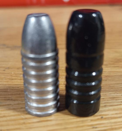

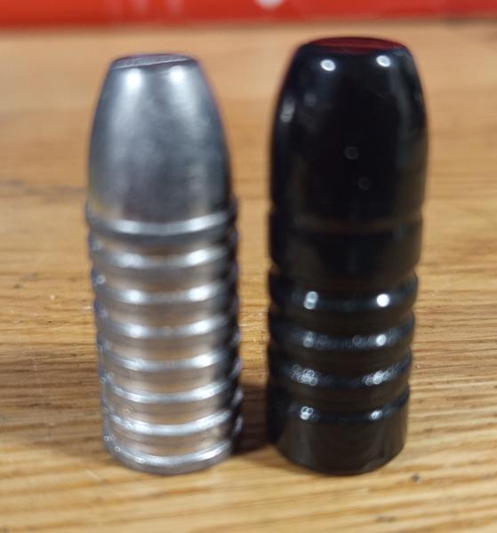

Hola, quién tiene experiencia con puntas de plomo pintadas?
Ya se que se ha tratado el tema varias veces, pero voy a probar unas puntas Ares pintadas en mi 45-70 a baja velocidad (330 m/s) y me preguntaba que tal experiencia habéis tenido los demás con estas puntas.
Funcionan como las engrasadas, pero más limpias para el cañón y aparentemente NO emploman los cañones.

Fernando72 escribió:Hola, quién tiene experiencia con puntas de plomo pintadas?
