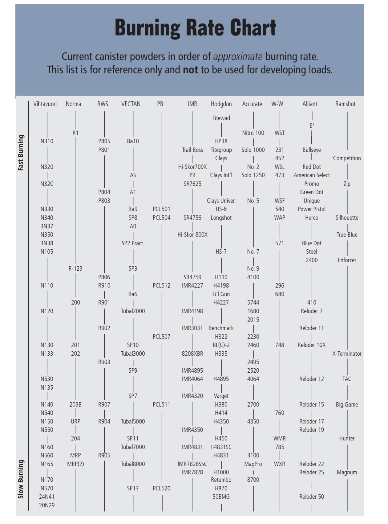

Buenas,
Llevo un tiempo utilizando ba9 para precisión con el 9mm pero dado lo que me está costando encontrar cuando se acabe la que tengo estoy planteándome cambiar.
Me podéis decir cuál usais? Cuál pensáis que es similar?

Yo ahora estoy con la vihtavuory n330, que es la única que puedo encontrar en mi zona.

Le había preguntado a chat Gpt Y me decía la N320 que debe ser bastante parecida

Yo uso la 310 para el 38wc y la 330 para el 9pb. La 320 es una cosa intermedia que "vale para todo".

El compañero pepesaiz en noviembre 2019 facilito una tabla de equivalencias de pólvoras, (tomemos como base comparativa Vectan BA9, que era la mas común hasta el momento)
En ese chat el compañero Amra puso tambien una tabla de equivalencias de pólvoras comerciales para caza y tiro de la empresa RS (Reload Swiss). Otros compañeros aportan mas datos, bastante útiles.
Por si puede servirte de guía.
https://www.armas.es/foros/viewtopic.php?t=1095114

Muchísimas gracias Ludocaglock, este es el tipo de aporte que andaba buscando!
