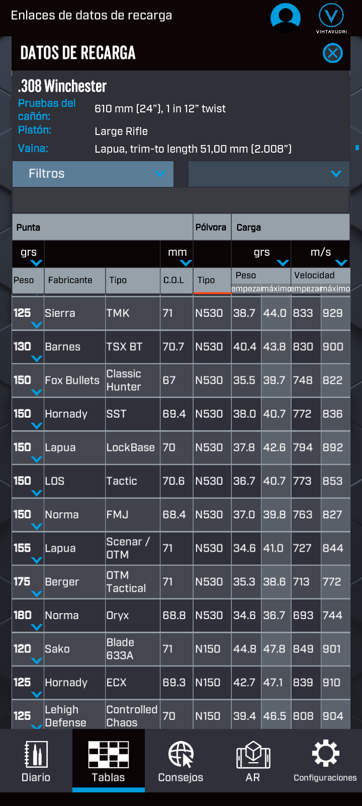

Hace un mes mas menos compre un bote de Vita N 530 , no era la que buscaba pero después de mirar tablas de de Vita y teniendo en cuenta que quería cargar hasta 150 GR En 308 win pensé que podía ir bien, hice unas simulaciones en quick load , empecé cargando 38,50 GR , otro lote de 39,00, y un par mas subiendo 0,5 gr por lote, y según los resultados , fui tranquilo no buscaba subir de 830mtr/s.
1º grupo velocidad media 825 mtrs, me mosquee , porque la simulacion me daba 740 mtr/S, pero no le di mas importancia.
2º grupo 39 Gr ,no pude terminarlo primer cartucho , 850mtr/s , pistón plano, segundo piton agujereado y tercer disparo no pude abrir el rifle .
lo comente con el proveedor y recargador muy experimentado y me dijo , ves subiendo en el quik load el factor BA hasta que te coincida los resultados con la velocidad real que tuviste y sabremos si es un lote de Vita, que es mas rapida de lo que el simulador trae en su base de datos, después de comprobarlo los datos del 2º grupo ya estaban en un BA casi al limite,
la pregunta es si os ha pasado alguna vez algo asi, porque si es asi habra que ir adaptando el Burning Rate a la velocidad que obtengamos con el crono , para ir sobre seguro con las cargas que queramos hacer, todos los grupos estaban montados a 0'030" de estrias , si bien la capacidad de las vainas es algo pequeñas , 55,5 gr, de agua

Segun tablas de Vithavuori depende de la punta utilizada ya estas en cargas maximas.
Si las vainas tienen poco volumen es otro factor que sube la presión.
Quizas probaria con 38,7 ya que estabas casi en la velocidad buscada.

Si, las puntas son nosler partition, pero para mi el tema no es que con 38, 5 gr ya esté en esa velocidad prácticamente , lo que no entiendo es que esa simulación en quik load me de 750 mt/s con los parametros de BA que trae para la Víta 530 y yo ya este con esa carga en 825 mt/s . No se , hay algo que no cuadra, o es un lote de polvora más viva de lo normal, que ya de por sí lo es , o el simulador para esta polvora no se corresponde con la viveza de esta Vita . Gracias por tu aportación, y esperemos que algún compañero que disponga de este programa nos ayude a resolverlo.
