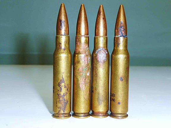

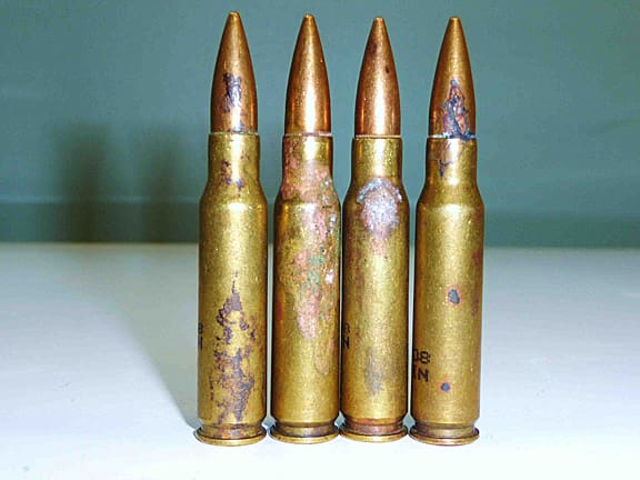

Gracias a todos por vuestras respuesta companeros.
Siento haber tardado, os hice un par de fotos, para saber si es oxido, o si es otra cosa y no oxido como yo pienso:

No sé si a eso se le puede llamar óxido, no porque no lo sea, sino por lo superficial y escaso que es.
Por supuesto habría que saber si la procedencia es de tu armero o ya las compraste así. Lo del armero es medible y solucionable.
Esas marcas suelen salir después de limpiar vainas en el thumbler húmedo, o con ultrasonidos, cuando no están bien lavadas y quedan restos de algún ácido como el cítrico que solemos usar. En el thumbler seco no salen porque básicamente las pules.
Desde luego humedad ha habido, pero en este caso dudo que pueda afectar al rendimiento del cartucho.
El caso es que con estas cosas es necesario saber de dónde viene, sobre todo por tus armas, porque las limpiamos por donde se ve y la humedad es la peor enemiga de las partes internas.

Óxido es lo de esta foto, que aunque no creas se ve de vez en cuando, aunque lo que tu tienes puede ser el comienzo de esto otro. Para ello haría falta tiempo y humedad constante.
