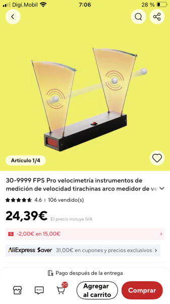

Alguien a comparado mediciones de un crono de AliExpress con uno de verdad? :D
Estoy valorando comprarlo pero si alguien ya lo ha probado y no merece la pena agradecería que me diese la opinión para ahorrarme el disgusto.
Esta claro que no tendrá la precisión ni la calidad de un Caldwell o un Garmin de 500€, pero comparándolo con un Caldwell de 150€ que tiene la misma estructura?
Estoy hablando del sencillo, el típico que le pinchas las 4 banderillas.
Estoy empezando a recargar y como el arma mecanizaba correctamente con la carga mínima de la RS20, yo tan contento entrenando precisión con ella…
Pero el otro día le pasemos crono y voy muy corto, 918m/s
Me gustaría tener uno propio para ajustar aproximadamente.

Perdón por el reflote. Ando en el mismo punto en el que me planteo la adquisición de un chrono. Al final que hiciste? compraste el de aliexpres?
Entiendo que si lo usas para ajustar cargas, deberíamos usar algo de precisión. Por eso estoy interesado en saber tu opinión.
Gracias!

Hola, refloto el tema, alguien los ha probado estos cronógrafos ?
sirven para rifle y con velocidades próximas a los 1000 m/s ?

Pues en el anuncio marca hasta 9999FPS que son casi 3.000m/s por lo que por velocidad si que tendria que dar y de sobra.

si lo del anuncio ya lo vi, pero ya sabes como son los chinos, ponen libremente lo que quieren y luego te llevas la sorpresa, por eso quería saber de alguien que lo tuviera :mrgreen:

Yo, la verdad, no creo que por 25 euros sea mínimamente fiable. Pero tampoco pierdes gran cosa si no sirve para nada.
Lo que puedes disfrutar zumbandole unas cuantas peladillas de 9 mm.
Ahora más en serio, yo tengo un Garmin, 600 euracos y creo que de fiabilidad contrastada.
Pues en la ultima tirada de IPSC me dieron un factor de 131, cuando en el Garmin me dan de 135 para arriba.
Y el crono que utilinan vale 150 euros más o menos.
Tal que este
Por eso, no se yo....

Yo compre el que pasaste en la foto. Al final me compre el Caldwell. Medir media, pero no más de 500m/s, para las cargas reducidas y subsonicas si me servía pero para cargas más fuertes no

Buenas yo compré uno como el de la foto. Con el 30-06 me daba velocidades dentro de los márgenes de la tabla de recarga del fabricante...
Empezamos bien pero... Con el 7 mm rm no me lo mide o me da medidas muy aleatorias y nunca superiores a 799 m/s. Siempre velocidades inferiores a lo que aparece en las tablas
Con el 243 no me mide nada, es como si no captase el proyectil.
En definitiva, no me fio del cacharro para nada Aunque el primer uso fue satisfactorio, ahora ni siquiera creo que me fie de las medidas que tomé para el 30-06
