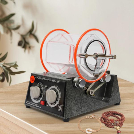

hola
pillate uno de estos
en ALI no son muy caros
en ese si puedes usar esos pines y es mas rapido y eficas a la hora de limpiar vainas por dentro y por fuera
