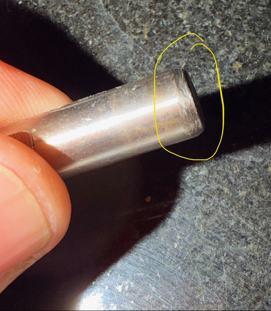

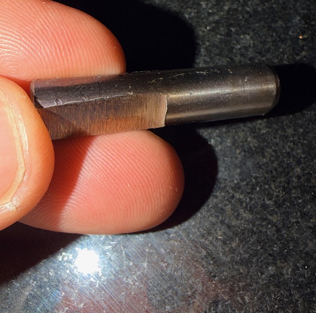

Le he comido con la piedra de amolar un poco por ambos lados para que sea mas fácil coger el útil con unos alicates (a veces se queda un poco encajado en el casquillo). También, por el extremo que no se ha cortado la broca, le suavizo los bordes para que entre mejor en el casquillo, ya que el casquillo del 9 (corto, PB y largo) es cilíndrico y de 9mm.

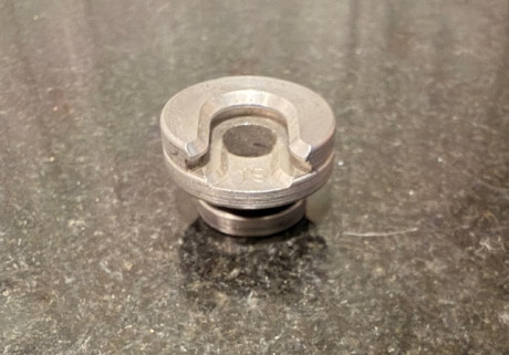

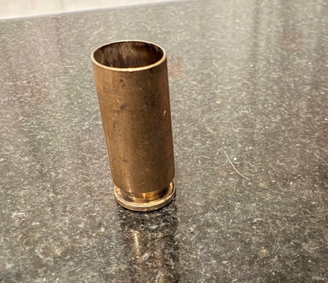

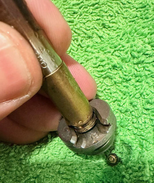

Sólo nos falta el Holder del 9mm, nuestro útil, un poco de agua y un casquillo Berdan de 9mm.

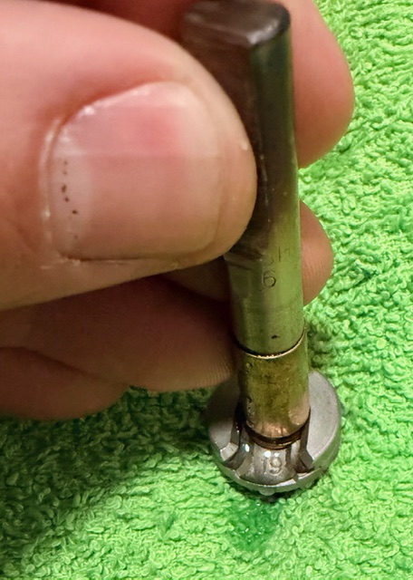

Lo ponemos en el holder y lo llenamos de agua.

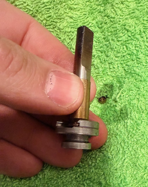

Empezamos a meter el útil y pronto notaremos la resistencia que nos hace el agua. Le damos con el martillo firmemente pero sin pensar que es un clavo en una tabla y 2 golpes después, tengo mi pistón fuera.

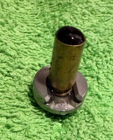

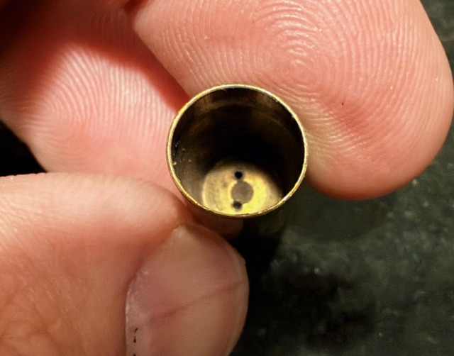

Ya está fuera. Se queda un poco atascado a veces el útil en el casquillo, pero todo depende de la forma que tenga después de haber se disparado. Nada que con dos alicates no seas capaz de solucionar. El trapo del fondo es porque el agua se sale al salir el pistón.
Espero que os ayude!
