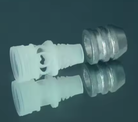

entiendo que cuando ablas de escopeta es una de avancarga ?
yo uso un molde bolas de .690 de avancarga para meterlas en los cartuchos del 12ga
yo mezclo 3 partes de plomo (pedigones) y 1 parte de plomo de imprenta
yo mento las bolas en el contenedor donde van los perdigones de plomo del cartucho
y me van bien sin problema
y uso las misma mezcla para para un molde Ruso creo que hace unas balas de diametro de 18,4 que rosan directamente en el anima estriada de la escopeta y son muy precisas
y igualmente me va muy bien esa mezcla
estas son las balas
