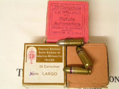

Agradecería aclaraciones sobre munición del 9 largo distinta para pistola y subfusil. Yo he visto cajas de munición de ese calibre, de 25 cartuchos, con esta nomenclatura:
1. Artillería. Pirotecnia de Sevilla. "25 cartuchos para pistola y carabina" (Cargados en los años 30 y 40.)
2. Pirotecnia de Sevilla. "25 cartuchos para pistola y carabina" (Cargados en los años 50 y 60.)
3. Santa Bárbara. Fabrica de Toledo. "25 cartuchos para pistola, carabina Y SUBFUSIL" (Cargados hasta 1975.)
4. Santa Bárbara. Fábrica de Toledo. "25 cartuchos para pistola Y SUBFUSIL". (Los más modernos que he visto, cargados en Diciembre de 1981.)
De lo que deduzco que esa munición podía emplearse indistintamente en las tres clases de arma. Pistolas Astra y Star, carabinas Destroyer y subfusiles Star, Z-45, Z-62, etc.

En algún sitio lo he leído y alguna caja juraría haber visto SUBFUSIL.
Como Logan tiene datos dispares en el 9L, he pensado que podía ser debido a esa munición que solo era para subfusil. Si no ¿Porque indicar que una munición vale para pistola, subfusil y carabina? ¿Acaso la de pistola y carabina no vale para subfusil?.
Déjame consultar algún libro.

AlejandroFener escribió:Agradecería aclaraciones sobre munición del 9 largo distinta para pistola y subfusil. Yo he visto cajas de munición de ese calibre, de 25 cartuchos, con esta nomenclatura:
colito escribió:En algún sitio lo he leído y alguna caja juraría haber visto SUBFUSIL.
Yo también juraría que he visto alguna caja con solo "subfusil", pero en todo lo que tengo investigado, documentado y hablado, jamás en visto ninguna caja que lo ponga. Siempre "pistola y subfusil" o "pistola, carabina y subfusil". Si alguien tiene alguna prueba de que existieron cajas de municiones para SOLO SUBFUSIL, que la ponga en el hilo, por favor.
Algunos me han comentado que la munición rotulada para "pistola" o "pistola automática" daba problemas de mecanización en los subfusiles, así que por narices tiene que ir con mas menos carga de pólvora, a pesar de que los libros nos digan que siempre se cargaban con 0,4 0,43g de FIL4. Y que la munición polivalente tuviera más que la de solo "pistola"
Así que yo personalmente lanzo esta hipótesis: después de la guerra, independientemente del modelo del cartucho ordinario del 9 Largo, se carga de dos formas diferentes: primeramente para pistola, muy posiblemente con esos 0,4g de FIL 41, y luego munición polivalente para pistola, carabina y subfusil con mas carga (posiblemente los 0,48g antiguos).
Pero aquí tambien me surge otra duda. Si la Star A se hizo reglamentaria en 1946 (ya se que para la GC en 1920), y está comprobado por Speer que puede aguantar la munición del 9 Largo más potente que se ha fabricado, ¿que sentido tiene tener una linea de munición solo para pistola? ¿Problemas de mecanizado, tal vez?
Muchas incognitas, pero poco a poco vamos avanzando.

Buenas,
Este asunto se ha debatido varias veces en este foro y, que yo recuerde, nadie pudo nunca aportar una foto de una caja en la que figurase solamente "subfusil", ni siquiera los coleccionistas más avezados.
Hay un hilo de 2011 en el que algún forero concluía lo siguiente:
"Da lo mismo. La munición es idéntica. Yo recuerdo cajas cargadas en la Fábrica de Artillería de Sevilla, en el año 1958, cuya etiqueta, cruzada por la bandera nacional en diagonal, dice: "para pistola automática y subfusil". En la munición más moderna dice sólo "para subfusil", porque las pistolas del 9 largo habían sido ya reemplazadas por las del 9x19mm, mientras que los subfusiles Star aún se mantenían de dotación."
A lo que otro forero apuntaba que, simplemente, en esas cajas ya no constaba nada, solamente la denominación del cartucho.
https://www.armas.es/foros/viewtopic.php?t=929858
Nota: Resulta interesante que uno de los participantes hace pruebas de velocidad, de diferentes producciones y marcajes, encontrando gran similitud entre las mismas.
En cuanto al porqué dos tipos de munición, quizás la munición fabricada bajo el epígrafe "pistola y subfusil" o "carabina, pistola y subfusil", podría dar problemas en armas más antiguas, no olvidemos que las actualizaciones y renovaciones de armamento no eran coetáneas en los distintos ejércitos, y en muchos casos habría aun armas de producción pobre, como copias eibarresas antiguas y demás, que sin ser reglamentarias podrían ser "recomendadas".
También podría tratarse de algo tan simple como una forma de economizar recursos, ahorrando en pólvora. cosas más raras hemos visto y más de una "idea de bombero" aplicada.
