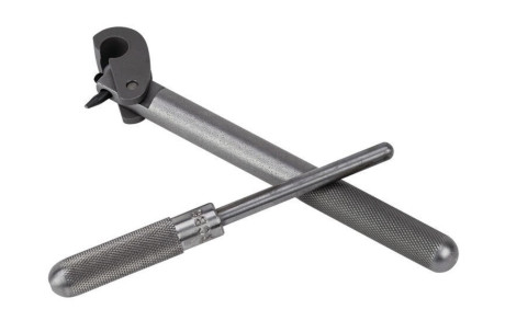

Hola compañeros.
Llevo tiempo buscando una herramienta para quitar pistones de tipo Berdan.
He intentado muchas cosas y, a excepción de los casquillos del 9, no he conseguido un metodo efectivo para ello.
He visto un util de RCBS pero no lo encuentro en stock en ninguna tienda.
No se si alguno tiene uno y quisiera venderlo, conoce donde pueden tener en stock o puede indicarme otra herramienta para este fin.
Manuel23009
Mensajes: 1875
Registrado: 15 Ago 2024 12:08
Re: Quita pistones Berdan
Mensajepor Manuel23009 » 15 Nov 2025 00:52
Este es el util en cuestión

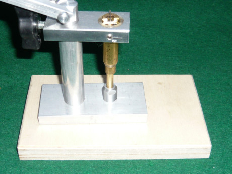

Otra idea, menos húmeda
https://www.egun.de/market/item.php?id=20036126
:birra^:

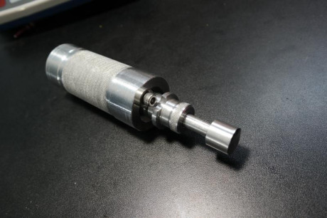

Más
https://www.erich-bischof.de/main-s-entzunderungsgerat.htm
:duel-guns:
Manuel23009
Mensajes: 1875
Mensajepor Manuel23009 » 15 Nov 2025 20:55
Joder!! Sois un puñetero pozo de sabiduría!!

Chinchu
Mensajes: 5041
Registrado: 16 May 2011 08:19
Mensajepor Chinchu » 15 Nov 2025 21:07
Flinte escribió:Más
:duel-guns:
Este último es clavadito al de los insertos que os comentaba.
Le dio una guerra de aúpa.
Saludos,
