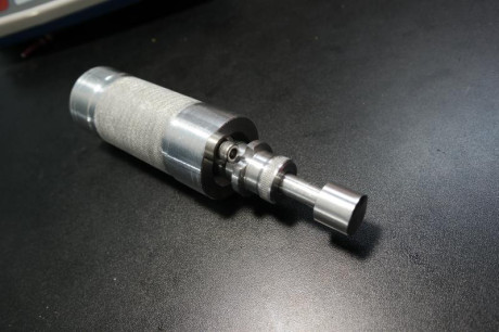

Este es el util en cuestión

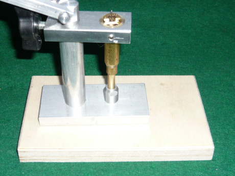

Parece que el RCBS no se encuentra por ningún lado.
Se puede improvisar o fabricar uno hidráulico.
https://www.google.com/search?client=firefox-b-d&sa=X&sca_esv=de6549fe37924183&udm=7&fbs=AIIjpHx4nJjfGojPVHhEACUHPiMQWNB731WlIk-5kXFc8xThmHWnjQzcMhUOnmcqfVJMidPj4OMIcUoJjBjRSIj2OBXSQU1YJhxlCKHsf5vBbA4CpV0rfp9Y20PxrWpPFXXDitZ6Qd4khc_mxAdj1v8WWa11lm7MyTzDw3Pg9vt6_01w4s8a96l_1ZEgOchs5V4-izdFmcMFOHQRN6rOWyCDy4YvOWMzmA&q=hydraulic+priming+tool+berdan&ved=2ahUKEwj_xfaLwfOQAxVWgP0HHehCARcQtKgLegQIChAB&biw=1425&bih=721&dpr=2
http://www.dave-cushman.net/shot/hydraulic.html
:birra^: :duel-guns:

No te puedes imaginar, lo que me ha abierto los ojos y me ha ayudado esta info.
Llevaba meses pensando en un metodo similar pero necesitaba ese empujoncito que me has dsdo.
Muchas gracias de verdad compañero.
Si alguien quiere que le explique como sacar los postones de 9mm pb, 9 corto o 9 largo, que me lo diga que se lo explico y le subo unas fotos. Le va ha cosfar 2,5 €.

Yo usé uno de esos que se fabricaba en Alemania durante algún tiempo, cansado de romper las uñas del otro con algunas vainas de larga.
Te aconsejo dos cosas, que no lo hagas dentro de casa y que te busques un mandil de plástico bien grande y unas botas, de los que se usan en pescadería, porque funcionar funciona, pero te vas a poner perdido, tu y lo que te rodea.
Saludos,

Lo que he pensado, es que ese útil que me mostráis, lo puedo tener metido en un cubo de agua y que asome solo la parte que se martillea. De esa manera, el agua que me moja es la que puede escapar entre las juntas toricas, porque por abajo la que va hacia salir, sale a un hueco rodeado de agua y no debe de salpicar.
Chinchu
Mensajes: 5092
Registrado: 16 May 2011 08:19
Re: Quita pistones Berdan
Mensajepor Chinchu » 15 Nov 2025 17:53
Manuel23009 escribió:Lo que he pensado, es que ese útil que me mostráis, lo puedo tener metido en un cubo de agua y que asome solo la parte que se martillea. De esa manera, el agua que me moja es la que puede escapar entre las juntas toricas, porque por abajo la que va hacia salir, sale a un hueco rodeado de agua y no debe de salpicar.
Es buena idea, pero yo huiría de juntas.
No sé qué posibilidades tienes de fabricar el útil, pero nada mejor que un émbolo bien ajustado.
Uno del club tenía un kit americano, del estilo del de la foto, que venía con insertos y tóricas según el cartucho. Le dio tanta guerra, el asunto de las "gomitas" como decía él, que lo aparcó y acabó comprando el alemán, que era un simple émbolo y nada más.
Mira ese enlace que he encontrado, tienes más cosas:
Saludos,

Este último es clavadito al de los insertos que os comentaba.
Le dio una guerra de aúpa.
Saludos,

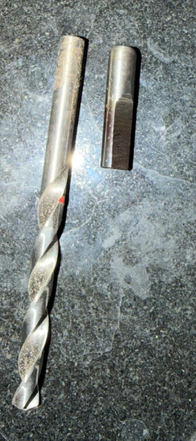

Este tema es cómo cíclico, estoy años tranquilo y de repente os leo. MUY interesante todos los aportes y ya la cabeza de da vueltas. Al final siempre he parado en el mismo sitio, que no vale la pena. He deshechado bastantes vainas de calibres que puedo conseguir vainas boxer pero y el 9 largo ? Este se podía conseguir de la casa starline pero hará años que no los veo y entonces fue cuando he ido guardando las pocas vainas del 9 largo berdan, incluso de varios compañeros.
Puedo dar un pequeño aporte si se puede decir así. El modo " hidráulico" no me funcionó y aquí en este foro leí algo que no he probado, usar la pieza del die para abrir la vaina del 38 especial ( que mal me explico ) llenar la vaina del 9L de agua y bueno, darle una hostia a ver si lo escupe el pistón.
Y otro aporte que he visto que funciona pero a mi no. Un colega usaba una aguja de " máquina de coser " y en algunas vainas, no todas, ponía esta aguja en uno de los orificios y con un golpecito de martillo salía el pistón. Yo lo intenté y rompí varias agujas, vainas y me pinché el dedo indice. Torpe no, lo siguiente. Aún así mi colega me envio un vídeo de como lo hacía y sí, es posible. Aunque las vainas SB de los 70 que están mejor conservadas en esa no podía, debía ser vainas más antiguas.
Y el sistema de un sargento, un taladro y perforar pistón es un clásico con el añadido de " y si le quitas el yunque puedes usar pistones boxer"... No he visto destrozo e insultos igual en mi casa!
En fin, solo me queda preguntar al compañero manuel cual es el secreto que dice que vale 2,5 euros :birra^:

Esta noche hago uno y os lo documento, que ayer justo encontré un casquillo en la galeria

Nos vamos a los chinos y compramos una broca de 9mm de hierro, normal y corriente...vamos a usar la parte de la broca que se une al taladro. Cortamos con una radial la broca por donde deseemos y desechamos la parte que corta (espiral):
