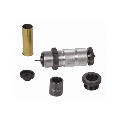

eso de que la prensa en distinta depende de la monoestacion que compres para arma larga
este DIE de marca RCBS se puede poner en las presas rcbs y lee
sirve para rectificar y despistonar las vainas semiMetalicas y despues las puedes cerrar con rebordeador
