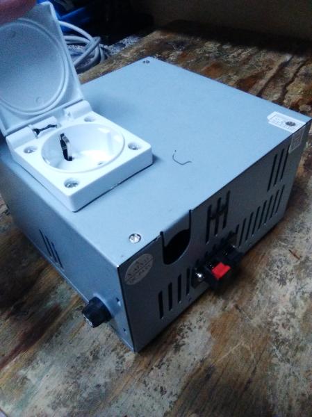

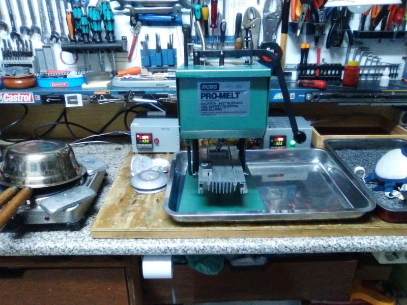

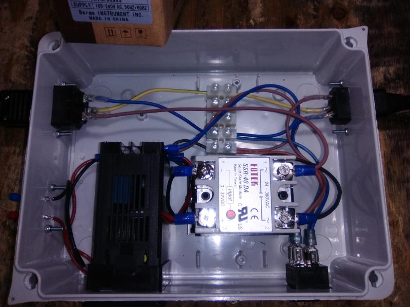

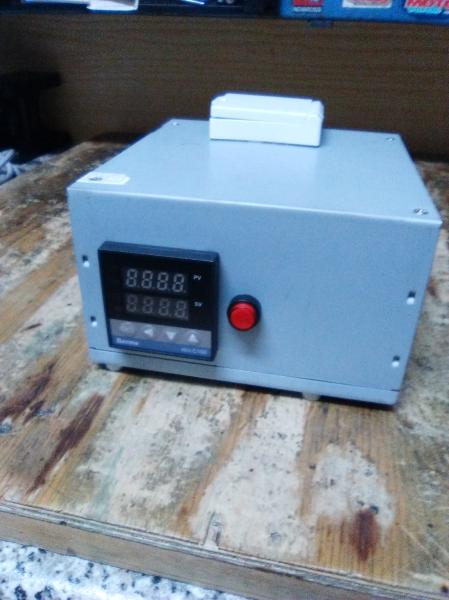

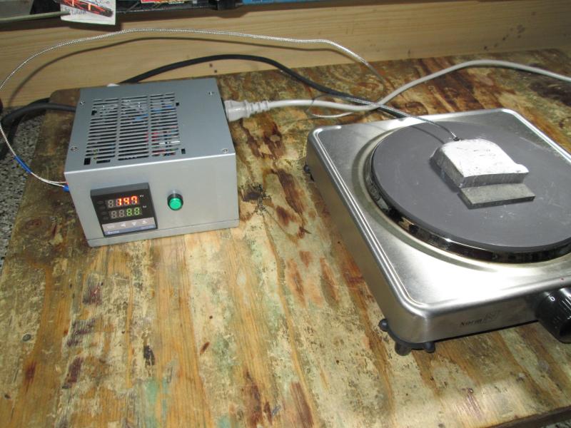

Buenas.
Para el tema de controlar la temperatura un PID, esto es lo mejor que he podido construirme, sobre 25 euros me salían hace unos tres años, hay que aprender a usarlo comparando la medida del termómetro de plomo mecánico con la que este te marca ya que según como pongas la sonda varia, si va metida en el plomo no hay problemas, pero tengo un horno pequeño de lee que tiene la sonda por fuera en contacto con el deposito del plomo y hay que hace equivalencias por que no se ajusta la temperatura del PID a la real del plomo, pero una vez sacadas no hay problemas y mantiene el plomo perfecto mientras fundes, nada de termostato mecánico bimetálico, este lo dejas siempre a tope y que trabaje el PID.
Re: Sobre fundición
luis7 escribió:Buenas.
Esto ya es tecnología de la NASA
