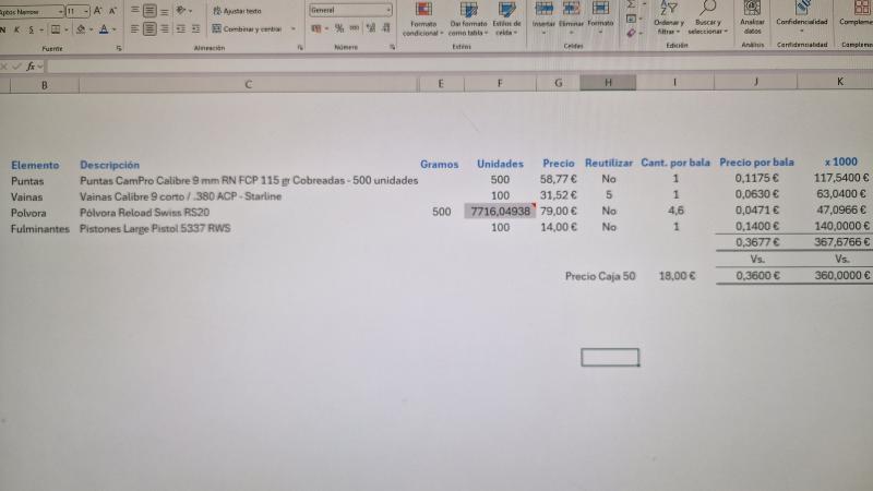

Muchas gracias a ti Xpiro. Yo las comerciales que estoy usando son las Sellier&Bellot Luger: https://www.sellier-bellot.cz/en/products/pistol-and-revolver-ammunition/pistol-and-revolver-cartridges/detail/290/
Las compro a 18€/caja aunque las he visto a algo menos. Son las únicas que he probado así que no tengo referencias.
De todas formas poca referencia puedo dar ya que soy novato total en 9mm. Tengo licencia F desde marzo y recién en julio conseguí 20 tiros todos al negro tirando con 22 y a finales de ese mes pasé a segunda. Con 9mm soy un completo desastre. Compré una Walther PDP Match 5'' Steel Frame pero ya me han dicho dos en el club que el gatillo espectacular para IPSC pero para precisión regulinchi.
Estoy mirando el tema recarga porque con 22 estaba tirando algo más de 1000 disparos al mes y claro, con 9mm eso es un dineral. Pero no salen los números y hacer la inversión para tener munición uniforme y a medida cuando aún soy más malo que la peste... Un compañero (que no hace recarga) dice que el ahorro es de 20 céntimos por bala. No me sale ese ahorro ni usando vainas pilladas del suelo y cargando el mínimo de 4 grains. Así saldría un precio por bala de 0,2985 respecto 0,36 la comercial. Unos tres euros por caja de ahorro... o sea más de 30.000 disparos para amortizar el equipo (uno de esos progresivos con alimentador de vainas con todo lo demás... limpiador de vainas, balanza, martillo inercial, etcetcetc).

Esta claro que es la forma de garantizar una munición homogénea, sin dependencias de las que hayan disponibles en el club o armería y la segunda ventaja la de hacerte la munición a tu gusto.
En cuanto al tema ahorro, no lo veo claro para nada. Ojo, no he hecho números fundiendo uno mismo las puntas. Pero comprando los componentes me sale un pelin más caro hacerlas que comprarlas. Hacerse las puntas, puede ser una opción interesante, pero.... se les puede dar también el recubrimiento?

Hola compañero,  desconocía que en Madrid ya no se pueda hacer recarga para entrenar.... si te gastas 2000 euros en un equipo top y te cambian la ley.... es para cortarse las venas....
Si te fijas en la tabla de precios de componentes, vainas, pólvora, vainas, puntas.... no me salen los 20 céntimos por bala ni de cerca.... si puedes corregir los precios que indico seria una pasada. En mi Excel tengo los links a las armerías con los precios que indico... pero si consiguiera precios de componentes para que me den tus números, sin duda hago el curso de recarga ya mismo...

Para calcular el precio al que sale la recarga hay que tener en cuenta que se pueden reutilizar las vainas varias veces, digamos que por lo menos cuatro veces, o sea que el coste de las vainas disminuye mucho, o incluso puede ser inexistente si tienes acceso a vainas ya tiradas en el club
						Re: Merece la pena recargar
En la imagen que colgué hace unos días se ven los cálculos.  Hice los números reutilizando las vainas 5 veces.
