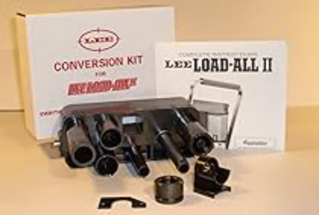

Me recargo todos mis calibres de arma corta y larga, además de los cartuchos de bala de escopeta.
Fundo las balas de 28gr con una turquesa lee y luego las meto en unos cartuchos de tiro al plato de 28 gramos a los que previamente he sacado los perdigones y son de color naranja para no confundirlos con los de perdigones que son rojos.
El caso es que llegado el momento de volver a cerrar la estrella me he fabricado un útil que hay veces que no los cierra muy bien.
Mi pregunta es si venden dies de cerrar el cartucho que se puedan roscar a los platos giratorios de mi máquina de recarga.
O cómo se llama el útil que cierra los cartuchos en estrella y donde los venden, ya me buscaría yo la vida para acoplarlos.

Para realizar correctamente un buen cierre de estrella se necesitan varios pasos aunque algunos se pueden suprimir según la calidad que le pidas al cierre. hay en internet muchos videos que te pueden ilustrar en el proceso. Si vas a utilizar una vaina que ya tenga los pétalos igual te sirve una rebordeadora simple de las de toda la vida.
https://a-izquierdo.es/c/795-category_default/rebordeador-de-cartuchos.jpg
aquí algunos videos:
https://www.youtube.com/watch?v=cm_VKYXRRNI
https://www.youtube.com/watch?v=r7DWcYk7sK0
Por cierto, según mi opinión, la pólvora que trae un cartucho de 28 gramos de perdigones no es la más adecuada para una bala de 28 gramos. No tiene nada que ver como se comporta los perdigones y una bala y sin saber que utilidad le vas a dar sospecho que las características balísticas no serán nada buenas. En mi opinión, y según todas las tablas de recarga que tengo, seria mejor la pólvora que utiliza un cartuchos de 32 gramos, o incluso mejor 34 gramos.
Si como bien dices, que recargas todas tus municiones, sabrás como todos que los experimentos en este campo pueden traer malas consecuencias. Precaución.

Muchas gracias por tu respuesta.
Llevo unos diez años recargando las balas de escopeta en medio de velocidades de estas balas montadas en cartuchos de 30, 32 34 y 36 gramos y apenas varía la velocidad. Aunque lo que sí que influye en su velocidad es si están rebordeados o cerrados en pétalos.
Los resultados hasta los 50m son aceptables teniendo en cuenta que no me salgo del negro de una diana.
Tengo una rebordeadora que es la que utilizaba cuando cargaba los cartuchos con 20 gr cuando la niña empezaba a disparar.
Como los cartuchos en los que monto la bala los abro, ya tienen esa predisposición a volverse a cerrarse el pétalo, porque el plástico tiene memoria. Por lo que tal vez con el último útil de cerrar me valiese.
No quedan muy bonitos y hay veces que queda un agujerito en el centro del cartucho y se ve que hay una bala.
Y que se vea la bala es precisamente lo que quiero evitar..
Esta tarde he estado viendo unos vídeos de cómo cargan cartuchos con una máquina de lee y he visto que venden un repuesto para diferentes calibres 20, 16, 12.
Quizás si compro ese repuesto pudiera cortar los tubos que cierran estrella en tres pasos y acoplarlos algún tipo de prensa.
