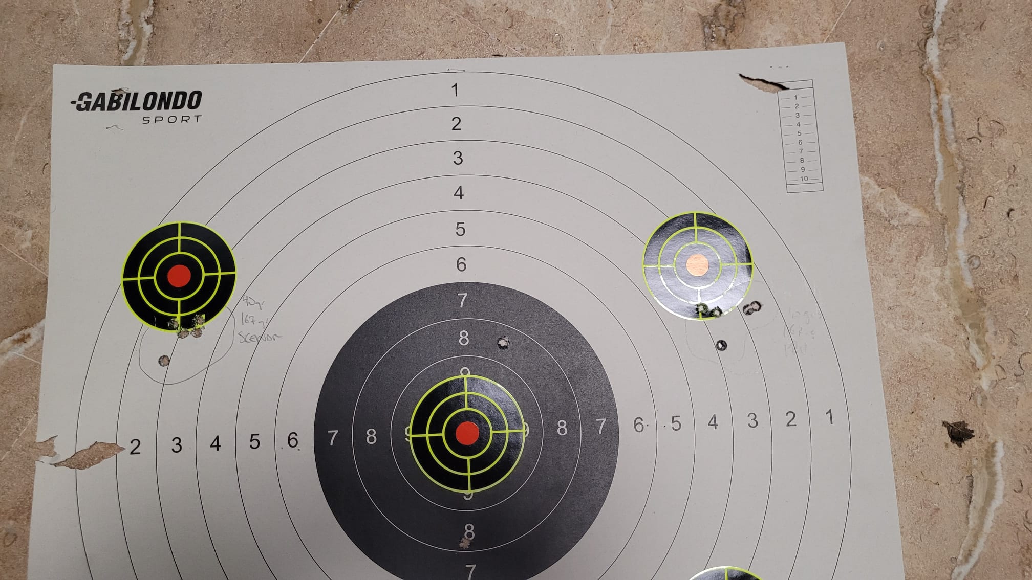

Actualizo con una nueva tirada:
A la izquierda 40grs T3000, SCENAR 167, 5disparos.
A la derecha 40grs T3000, PRVI HPBT 167, 5 disparos.
La SCENAR agrupa mejor.
Como veis esa carga? Se que tendría que medir velocidades pero no tengo cronógrafo.
Próximemente hare otra prueba con puntas HORNADY de más peso.
Buenas a todos, después de leerme varios posts he pasado a la práctica y aquí adjunto la diana.
Mi duda 40

grizzly escribió:Prueba a realizar todos los disparos en frío, sin calentar el arma y descansando entre los disparos de una misma serie.
Hola. Pienso igual que grizzly. Deja enfriar el cañón entre cada uno de los disparos; es igual entonces que tires 3 o 5. De esta forma si sin el cañón caliente sigue habiendo el patrón de esa especie de flier, creo que tendríamos que buscar el problema en la recarga. En caso que todo y descansando entre cada disparo ya no apareciera este "flier" entonces, deberíamos ir a por la temperatura en el cañón y los armónicos cuando este está caliente.
Si he dicho algun disparate ya me rectificareis. Humildemente es lo que yo haría.
cuanto hay que esperar para que se enfrie el cañon? entiendo que despues del primer disparo tardará bastante en volver a temp ambiente, no?

Olvídate de enfriar el cañón entre tiros, si tienes una ventana de recarga algo grande como vas a hacer eso? Te llevarias días, es absurdo. Como ves en la prueba que muestras con los 5 disparos ya sabes cual es mejor afinar. 3 disparos no son suficientes ya que el flyer puede estar en el segundo o tercer disparo y l a muestra no sería suficiente. Un saludo

Pasa a la RS52 y a la Scenar de 175
