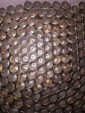

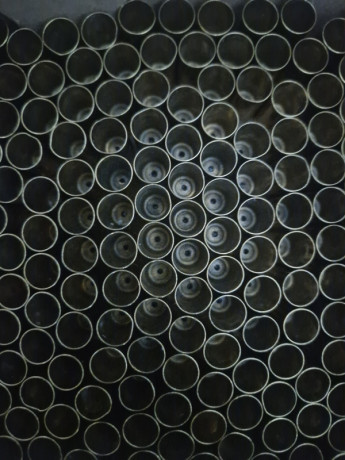

Buenas! Me regalaron un montón de vainas usadas pero me he cargado dos agujas desempistonadoras por intentar 20
Buenas! Me regalaron un montón de vainas usadas pero me he cargado dos agujas desempistonadoras por intentar 21
A lo que respondió el ESPAÑOL
Merlin74
Mensajes: 521
Registrado: 18 Ago 2024 17:23
Re: Vainas 9mm pb con orificio del oído pequeño
Mensajepor Merlin74 » 29 Abr 2025 07:45
Tiradora escribió:Buenas! Me regalaron un montón de vainas usadas pero me he cargado dos agujas desempistonadoras por intentar quitar el pistón.
Tienen el orificio que va a la cámara de la polvora más pequeño de lo normal. Os ha pasado alguna vez?
Hay alguna aguja para lee que sea más fina que la que viene como universal?
Intente también reducir el diámetro de la aguja lijando y aunque quedó bastante bien, partió también.
Si,
Hace unos años, unos 10 o asi, nos encontramos con unas vainas que no recuerdo si eran Magtech o S&B que tenían el orificio central algo mas pequeño, por lo que la aguja de desenpistonar se quedaba clavada y alguno que otro compañero rompió unas cuantas agujas.
Yo lo que hice fue sacar la aguja del Die y lo lime un poco haciéndola un pelín mas estrecha, fin del problema.
No sé si esas vainas siguen estando por el suelo porque aunque las recoja, al tener la aguja limada, no hay problema.
Puedes hacer lo mismo, le quitas un poco de diámetro y fin del problema.
Otra opción es comprar un Die Lee que venden para unificar los agujeros del pistón " fogón " tiene una aguja de desenpistonar mas fuerte y gruesa, unifica el agujero de las vainas, eso si, este Die no recalibra, solo saca el fulminante.

Tiradora
Mensajes: 21
Registrado: 23 Abr 2025 19:17
Mensajepor Tiradora » 29 Abr 2025 16:59
Lo voy a intentar. Tengo una caja de botas llena... demasiadas para tirarlas. A ver si asi salen sin deformar el latón.
Si,
