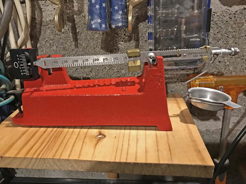

Volviendo al tema. Yo tengo para pesar la polvora una simple Hornady desde hace mas de 40anos y recargo tanto rifle como pistola. A mano y tranquilo! :D Como no me pagan para ir deprisa , no me molesta el que valla lento, :lol: pero eso si, todas la cargas sont iguales.
