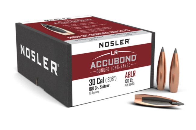

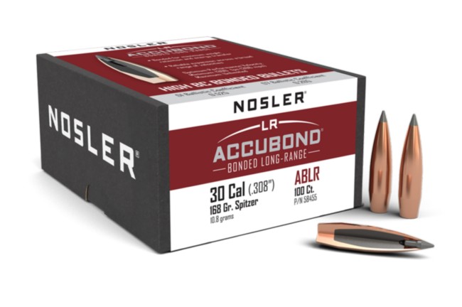

Lucamon, ¿¿ Has barajado la posibilidad de usar la Accubond Long Range ??
Expande a menor velocidad que la Accubond antigua, ideal para tiros mas largos.
Para el .308 la tienes en 168 gr. con un C.B. de 0.525.
https://www.nosler.com/30-caliber-168gr-accubond-long-range.html
Saludos !!
