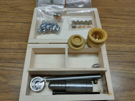

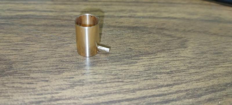

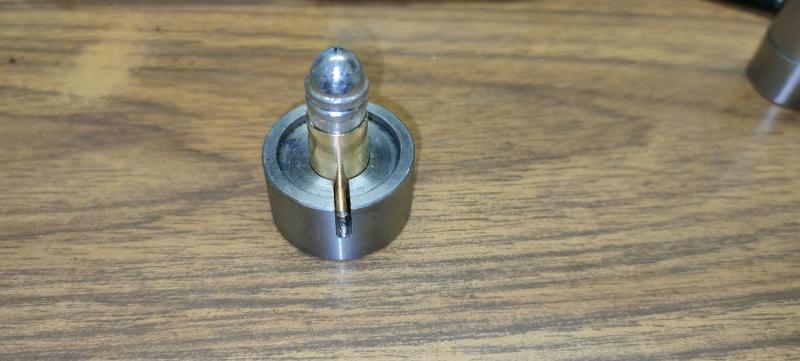

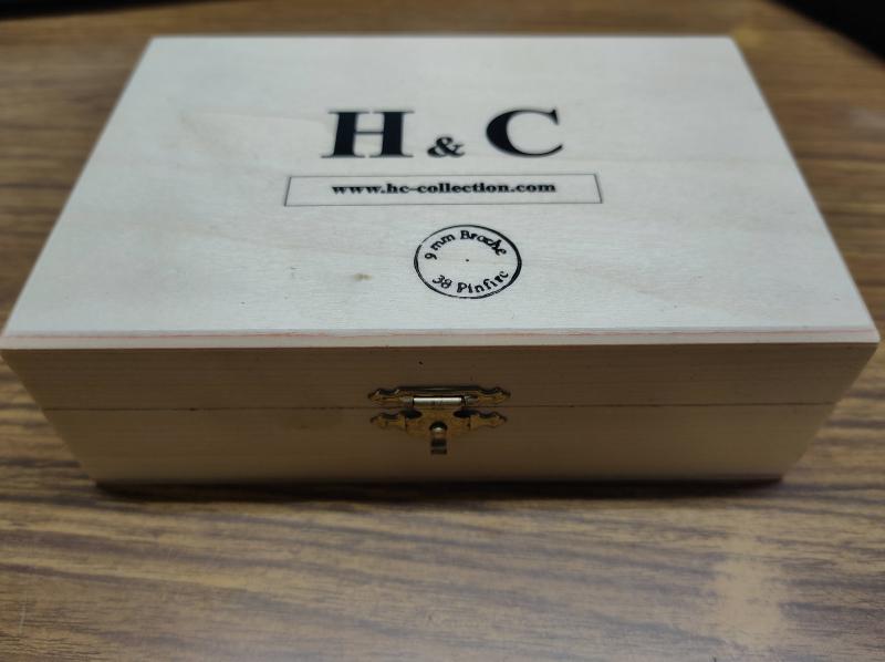

Buenos días, como no he visto ningún tema que trate sobre la recarga de este tipo de cartucho, voy a iniciar este hilo para quien pueda interesarle el tema, dado que veo que aquí en España hay muy poca información al respecto, espero que os sirva de utilidad.
Para empezar, los kits de recarga los podéis adquirir en la pag francesa siguiente, tienen todo lo necesario para poder adquirir los cartuchos y sus partes, puntas y también material para avancarga y recarga de fuego anular.
https://www.hc-collection.com/7mm-a-bro ... PGFLngID=0
Este link os llevara directamente al kit que yo adquirí dentro de la página mencionada.
Y ahora, al tema en cuestión:

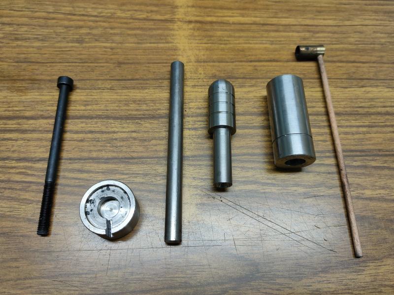

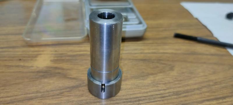

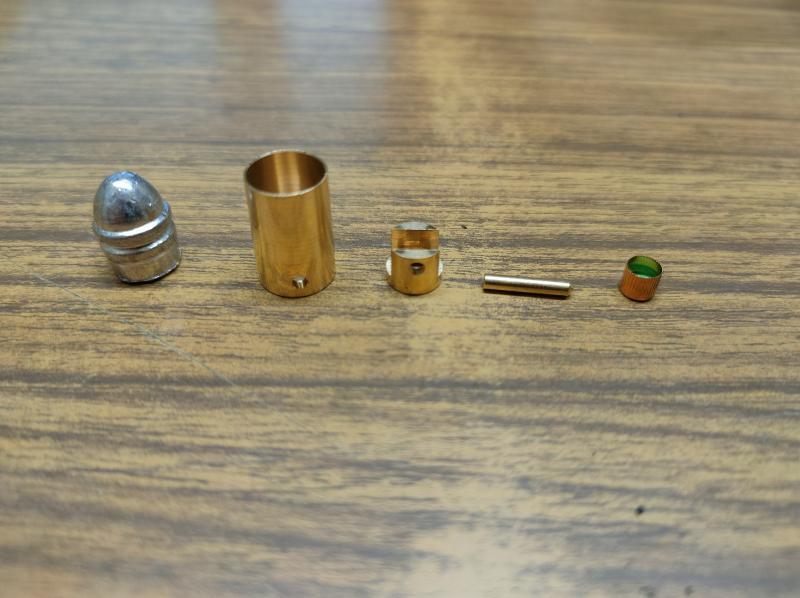

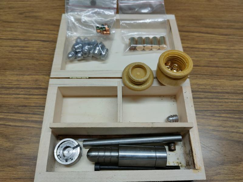

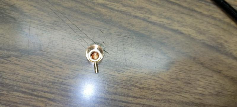

Como veis en las anteriores fotos y en estas, el Kit comprende de una base donde colocar los cartuchos, el "die" para recalibrar y meter la punta, un empujador para apretar la punta, una barrita cilindrica para retirar el casquillo cuando se ha recalibrado y un "tornillo" alagado para sujetar el soporte del pistón y un cacito con la cantidad adecuada para el calibre en cuestión.
También incluye 12 casquillos, 12 soportes de pistón, 12 palitos, unos 20 pistones de avancarga, unas 20 puntas, instrucciones de recarga.
El cartucho, se compone de, casquillo, soporte de pistón y palito, una vez ensamblados junto al pistón todos los componentes, introduciremos la pólvora con el cacito y colocaremos la punta.

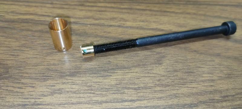

Ahora, vamos a ver paso por paso como hacerlo:

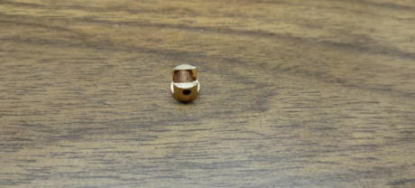

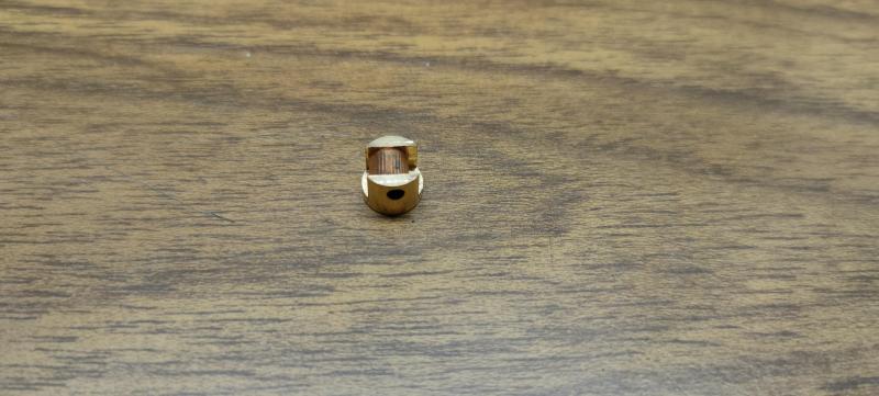

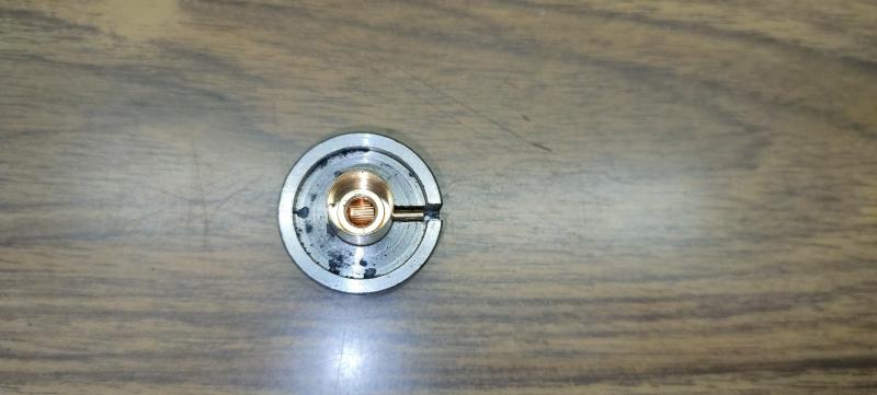

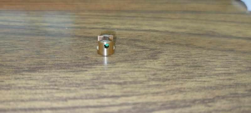

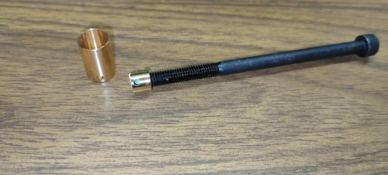

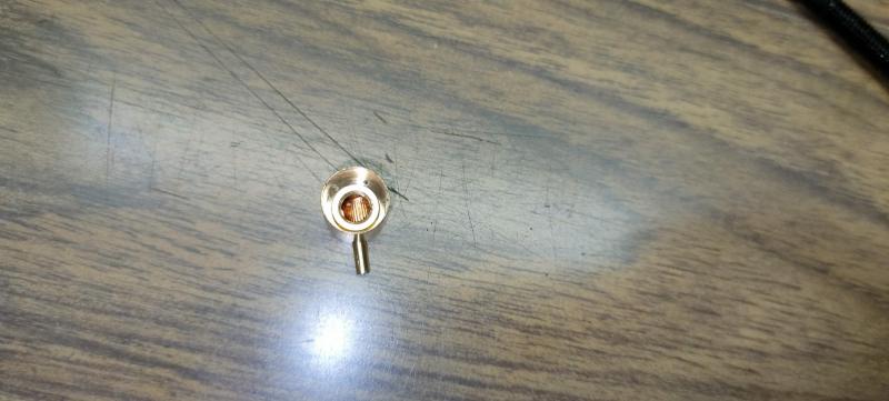

Colocamos el pistón en el soporte, de forma que la parte cóncava del pistón se alinee con el agujerito del soporte, como se aprecia en la foto. Después roscaremos el soporte del pistón al tornillo herramienta para poder meterlo en el casquillo, de forma que se alineen los agujeritos del soporte del pistón y del casquillo.

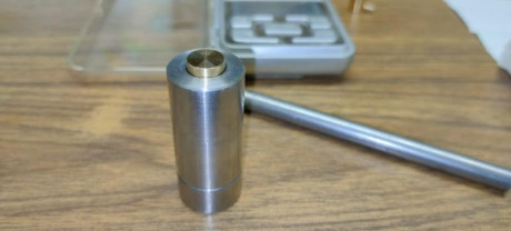

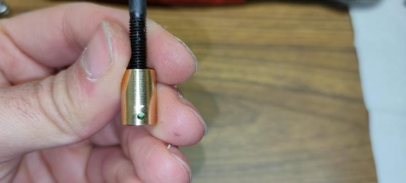

Una vez hecho el paso anterior, introducimos el palito por el agujerito del casquillo pasando también por el agujerito del soporte de pistón.
Advertencia: En los calibres de pistola/revolver (desde cal 7mm hasta cal 11mm) la primera vez que se inserta el palito esta muy forzado, hay que usar siempre alicates y recomiendo meter el palito primero solo por el casquillo y también solo por el soporte, para que se suavice un poco antes de recargar como tal, usar aceite viene bien.
En este paso hay que tener cuidado de no meter con demasiada fuerza el palito hasta el pistón, ya que podría raspar la carga iniciadora del pistón y dejarlo inservible o (seria muy raro) detonarlo si golpeasemos el palito contra el pistón.
Además. tenemos que meter lo suficiente el palito para que, en el caso de los revólveres, al girar el tambor, si no esta lo suficientemente profundo, se nos atascara y no girara el tambor.

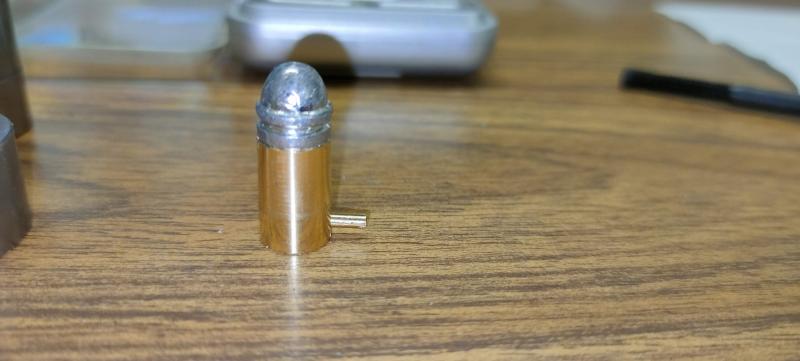

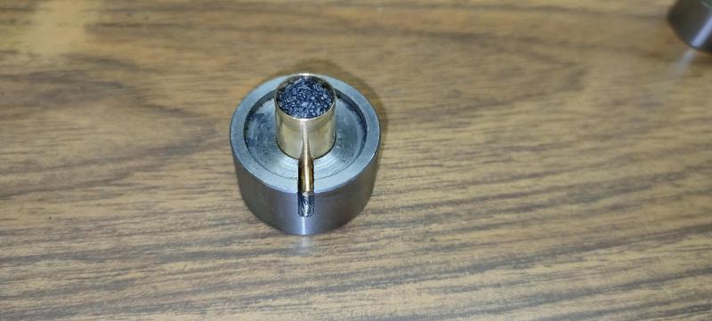

Para comprar que el palito esa a la altura correcta, al ponerlo en la base del casquillo, nos tiene que quedar el extremo del palito pasada la muesca del soporte del casquillo, como se aprecia en la foto.

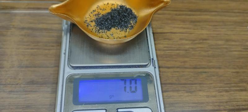

Una vez hecho esto, colocaremos con el cacito la pólvora negra (SIEMPE pólvora negra 3F, no usar pólvora sin humo) que en este caso marca 7gr y queda justo casi al ras de la boca del casquillo.
Buenos días, como no he visto ningún tema que trate sobre la recarga de este tipo de cartucho, voy a iniciar 40

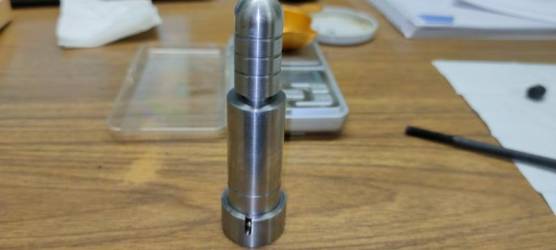

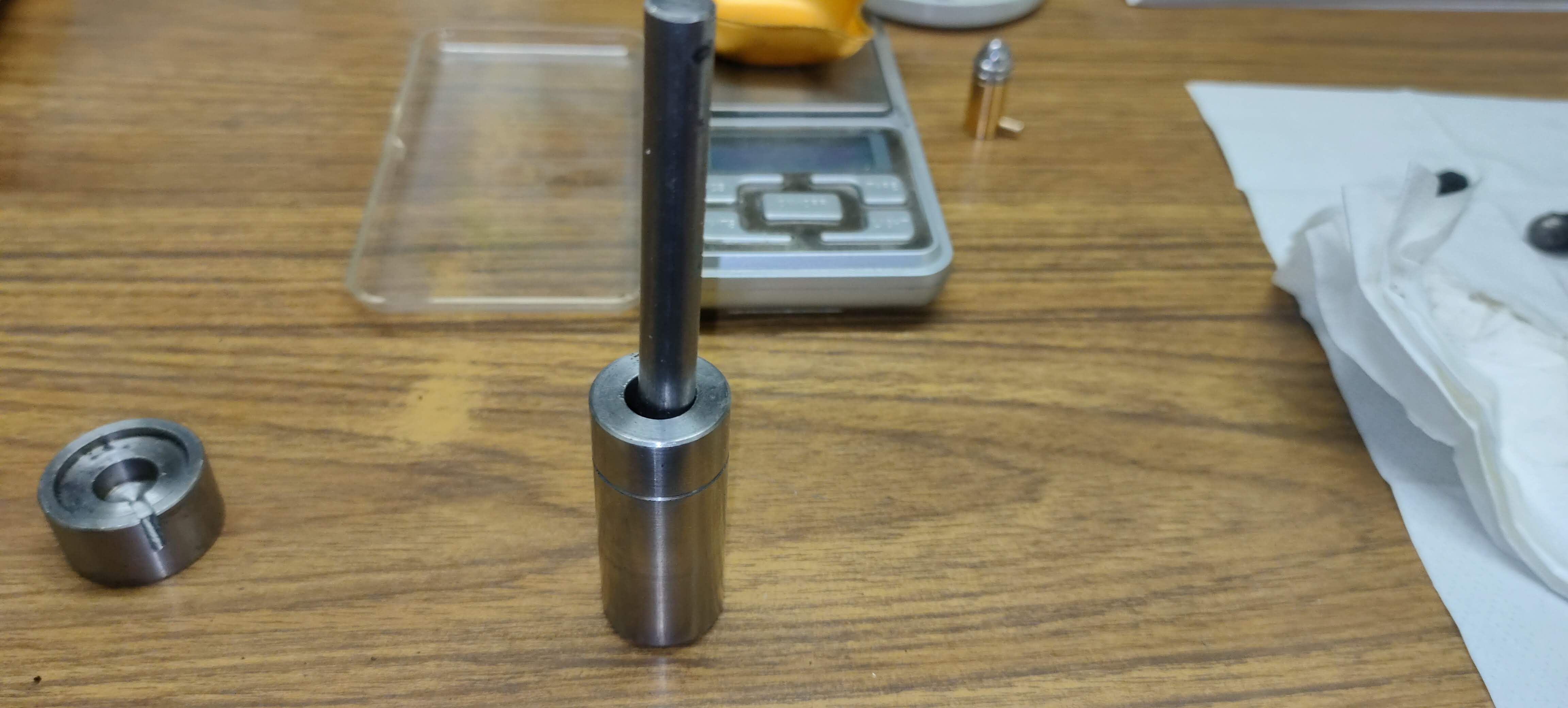

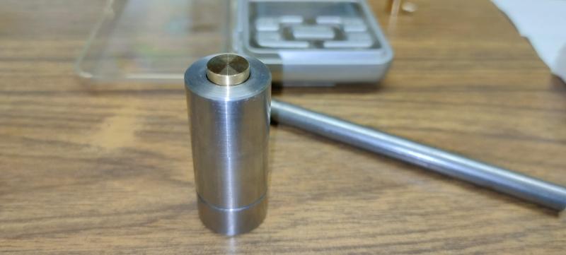

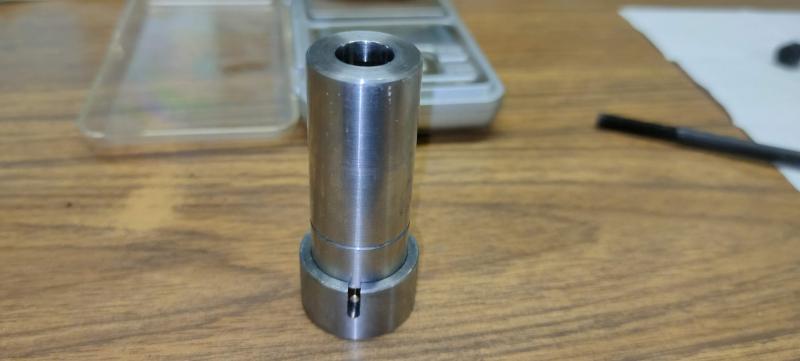

Una vez hecho esto colocaremos la punta y pondremos el "die" cubriendo el cartucho encima del soporte, colocaremos el empujador y con un golpe seco con un martillo de plástico introducimos la punta.

Hecho todo esto, tendremos ya listo para su uso nuestro cartucho de sistema lefaucheux.
Para recalibrar el casquillo, lo que haremos es insertarlo en el "Die" por la parte que no esta la linea del Die, de forma que entre mirando por la boca y que quede a la vista el culote, le damos un golpe con el martillo de plástico hasta que quede introducido casi al ras del Die, luego, por el otro extremo introducimos la barilla de metal para empujar las vainas y le damos un golpe con el martillo para extraerlo y ya estaría listo.
