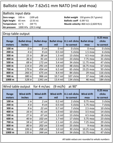

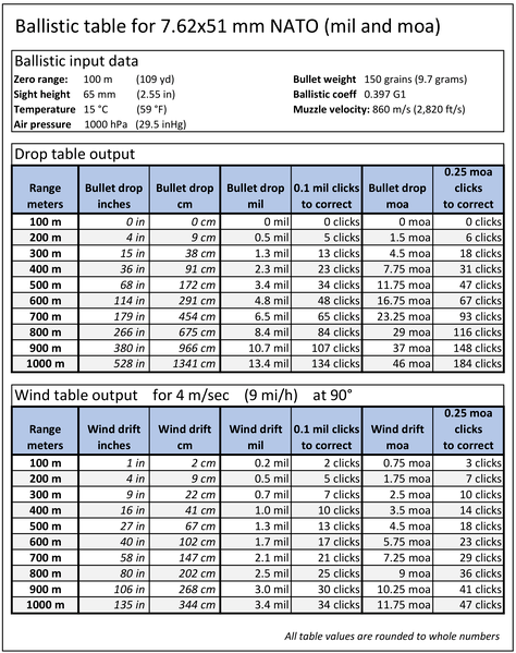

Hola, se puede suponer que tu 308 sea un Remington 700 o similar., con una canon de unos 22 a 26 pulgadas.
Aqui une photo que tengo en mis archivos de balistica. Tambien tengo que decir que si quieres tirar a 700m con una punta de 150 pues espera a que no haiga viento! Tienes que decirte que hay que ser "clasico" en ciertas cosas. Al 308 le van las 168 o 175gr, sobre todo que creo que hoy en dia el canon es de 1/12. Las 150 guardalas para la caza que no tiras mas lejos que 2 o 300m. Ha se me olvidaba, como no tengas une buena mira telescopique que tenga elevacion, vas a tener que ponerle una base inclinada para llegar a esa distancia.
