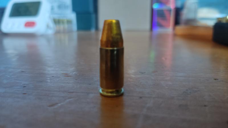

Así ha quedado la criatura:
Sin pasar por el cuarto DIE,y con una LTC de 2,90
Mañana a probarlas!!!

FJCH escribió:Así ha quedado la criatura:
Esta bien esto de ilusionarse por cosas como esta, le da un poco más de sustancia a la existencia.
SALUDOS
Es mas facil dar el LTC en milímetros :lol: :lol: :lol:
No nos haces pensar tanto LTC 29mm
No ajustes demasiado con esa ojiva el LTC, si te quedas muy justo al limite, te puede dar alguna interrupción si la punta te toca al subir por la rampa.
En puntas ojivales yo he llegado a dejarlo en 29,9, en la Scepter así la llevaba, pero es alto tronco-cónica, te la juegas, es mejor ir con algo de holgura.
SALUDOS
Quieres decir que es mejor dejarla más corta?
Había oído que con las troncocónicas es mejor dejarlas más chatas.
Había oído que con las troncocónicas es mejor dejarlas más chatas.[/quote]
El proyectil que utilizas no es 100% troncocónica, una troncocónica 100% ni de coña puedes dejarla a 29 :lol: :lol: , te falta proyectil, por lo general las troncocónicas se dejan a 27,50/28 como mucho.
Este proyectil que utilizas tiene la peculiaridad de que al tener la punta no maciza es algo mas larga, pues desplaza el material hacia atrás y tiene la punta larga.
Te puedes encontrar que te deje las vainas muy negras pese a tener la velocidad adecuada, esto es porque el proyectil esta muy poco introducido en la vaina.
Haz pruebas, a ver que tal te va, si el proyectil esta muy poco introducido en la vaina, siempre corres el riesgo de que se desmonte al acerrojar, ya que al sacarlo del cargador el cerrojo lo empuja violentamente hacia la recamara y no deja de ser como un martillo de inercia.

sustavic escribió:Quieres decir que es mejor dejarla más corta?
Haz pruebas, a ver que tal te va, si el proyectil esta muy poco introducido en la vaina, siempre corres el riesgo de que se desmonte al acerrojar, ya que al sacarlo del cargador el cerrojo lo empuja violentamente hacia la recamara y no deja de ser como un martillo de inercia.[/quote]
Al final, dejé las 60 a 28,5 de LTC y ha ido bastante bien, estoy mejorando sensaciones, me explico, cuando tiro con revolver siento, soy consciente en el momento del disparo si se me ha ido alta, baja, un poco a la derecha, o a la izquierda...o si tengo la sensación de haber hecho un 10... Normalmente mis sensaciones son correctas.

FJCH escribió:Por fin recibí ayer por la mañana las puntas de H&N 356 TC de 125 gr!!!
Hice anoche una recarga y le di un poco menos de LTC, se quedó en 28,0.
De BA9 le puse 4,71-4,75.
Y esta mañana,a última hora,he ido al campo de tiro al acabar mi trabajo.
Recargué 50 cartuchos, y en precisión enseguida vi que tenía que corregir un poco a la derecha y un poco arriba,30 disparos, 267 puntos...y muy buenas sensaciones.
Disparos más suaves y con control.
Para ser el primer día, muy satisfecho.
La siguiente prueba será con todo igual, pero ya a 60 disparos,30 y 30.Y el domingo tirada de 9 mm.
Veremos.
SALUDOS
Si miras la medida del proyectil TC verás que es mas corto, por eso ya te comenté que una TC era imposible dejarla a 29,9 de LTC, no hay material suficiente, normalmente se dejan a 27.5 / 28.
Tendrías que pasarlas por crono para ver velocidades
Finalmente, y después de dos ensayos con la misma recarga, hoy hemos tenido una tirada social de 9 mm, aquí en el Club de Tiro Oliva, dejé la LTC en 28,0, la carga de BA9 : 4,72-4,78 y usé las puntas de H&N TC 356 de 125 gr.
La cosa ha ido así, los primeros cinco tiros dos 5, dos 6 y un 8, a partir de ahí he ido mejorando y he acabado con un total de 519 puntos...... En los entrenamientos la cosa estuvo entre 530-545.
Así que,primera tirada con nueva técnica de recarga, con buenas sensaciones y con mucho por seguir aprendiendo y mejorando, tanto en la recarga como en el hecho de aprender a competir, que es otro tema aparte.
Gracias Sustavic!!
