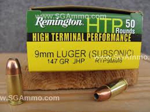

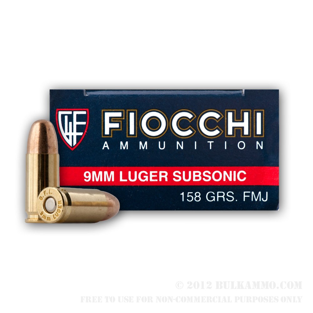

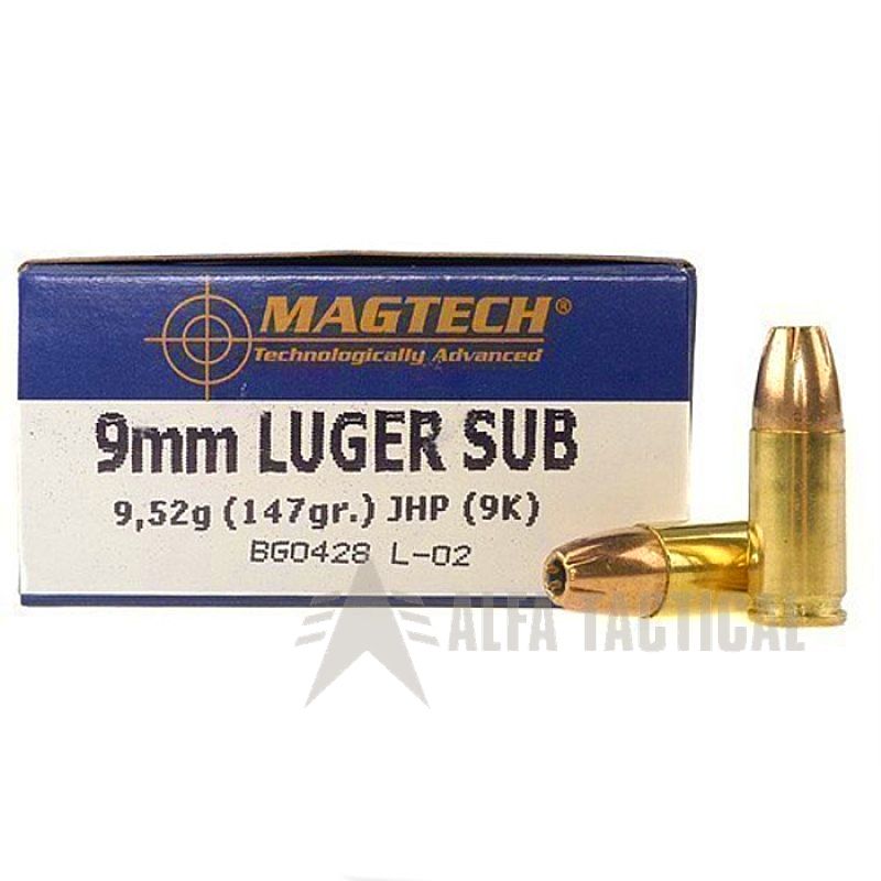

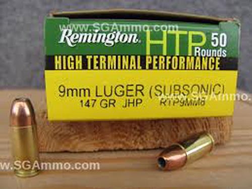

Hay calibres comerciales, de uso y fabricacion standard, subsonicos, como el 45 acp, y tambien, hay variada municion comercial del 9 para, fabricada, explicitamente, subsonica, es mas, viene marcado claramente en la caja, y la fabrican, la gran mayoria de fabricantes de municion.....Ahora, que se use con un silenciador, o no, ese ya es otro cantar, puesto que si, efectivamente, estos cartuchos funcionan perfectamente, con silenciador, accesorio de uso comun en varios paises, y en general, fuerzas de seguridad, y demas, en armas convencionales normales, sin taladros en el cañon.
El otro día mirando tipos de munición de 9mm Pb en las páginas web de varios fabricantes me di cuenta 80
El otro día mirando tipos de munición de 9mm Pb en las páginas web de varios fabricantes me di cuenta 81
El otro día mirando tipos de munición de 9mm Pb en las páginas web de varios fabricantes me di cuenta 82

Exactamente.
La munición subsónica se marca como tal. El hecho de que determinadas municiones, según su carga y peso de punta den cartuchos de velocidades inferiores al sonido no se corresponde con la intención del fabricante de fabricar munición "silenciada", sino con las características estandar de esos calibres.
Esas cajas que pones tampoco se corresponden con los cartuchos que comunmente se venden en armerias, aunque den todos ellos velocidades subsónicas. De hecho, las municiones subsónicas suelen ser más caras que las estándar.

Pero el 9 mm Pb, no es municion standard subsonica, para nada, la gran mayoria, ronda, o pasa toda, de los 340 m/s, dependiendo, del arma, y del largo del cañon, y esas marcas, que son habituales en España, ese tipo de municion subsonica, no creo que sea muy facil de encontrar en armerias, aunque no se, nunca la usado, pues desde hace tiempo, casi que tiro siempre , recargada.
