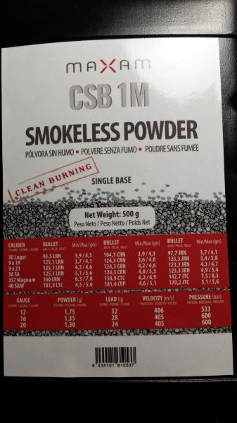

Re: Recarga 9mm para Sig Sauer X-Five
Gracias Jon, voy a ir subiendo la carga y midiendo factor.
¿Puede que me dé bien por tener una LTC baja?
De todas formas mira lo que recomienda el fabricante para 9mm, entre 3.7 y 4.1grs
