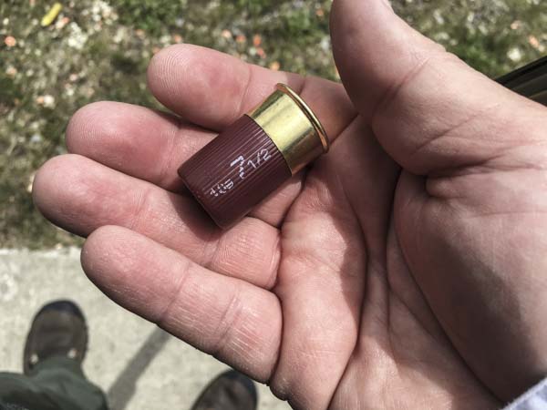

Hola, no se si los minicartuchos o minishells estan permitidos en España, en realidad es un cartucho corriente de perdigones o bala pero mas corto. Estoy buscando pero no los encuentro, alguien sabe donde se venden en españa?
Donde comprar minishells calibre 12?

No és tan sencillo como recortar una vaina y ! hala !, solucionado. Estàs cambiando una de las condiciones de carga fundamentales como es la longitud de la vaina, y eso incide en la presion.
Nunca he probado a cargar minishell's pero asumo que las tablas de recarga con las que habitualmente nos manejamos no sirven.
Re: Donde comprar minishells calibre 12?
Ciertamente sí lo es, el único secreto es seguir las tablas adecuadas, como siempre que se trata de recarga.
Hace años los recargué para dedicarme al exterminio de ratones en un pajar, en la finca de un amigo.
Me acuerdo que los cargaba con un poco de mostacilla, un taco de corcho corto y siguiendo unas tablas de recarga que me pasaron por fax desde las américas.
De aquellas lecturas saqué que básicament hay dos tipos de minishells, unos en los que mantienen carga y perdigón, reduciendo el tamaño de los tacos, para llevar más cartuchos en el tubo del cargador y otros, de carga reducida, donde se reduce todo y por tanto el cartucho queda de dimesiones aun más cortas; estos últimos reducen peso de perdigón y de pólvora, pues se usan para corta distancia, pequeñas alimañas o incluso para descastar cactus o parásitos de árboles, como el caso de al procesionaria. De hecho casi todos los manuales de pólvoras americanas incluyen cargas reducidas, principalmente orientadas a recoil reducido.
En cuanto al tema de la recarga, porqué va a ser ilegal, no se está cambiando el calibre, y que yo recuerde recargargar cartuchería semimtálica no implica hacerlo de 60, 70, o magnum, ¿por qué va a ser distinto con medidas inferiores?
Por último, respecto al uso en escopetas, salvo las de dos caños, ninguna de las otras viene preparada en principio para hacerlo, ni las semis, ni las de trombón, y de hecho venden los kits correspondiente para poder usarlos, modificando los elementos de leva y extracción, y en el caso de las de trombón acostumbrándose además a reducir el recorrido del mismo durante la carga.
Pongo aquí un par de ejemplos sacados de la red, para vainas de 5 cm. quedando acabados a 1-3/4".
Load #1
2" 12 gauge Fiocchi Hull
FIO616 primer
19gr Green Dot
X12X + 14CW(12GA)
7/8oz lead shot
COS12 overshot card
Roll Crimp
8800 psi, 1270fps
Load #2
FIO616 primer
21gr PB
X12X + 18FW(12GA)
1oz lead shot
COS12 overshot card
Roll Crimp
9500psi, 1275 fps

probados en norinco 1887 (palanquera), en trombonas remington 870, mosberg 500 y fabarm sdass, sin ningún kit ni polladas, en todas ellas funcionaron bien. De hecho para la morberg teniamos el kit que venden, que no es mas que un taco de goma que se mete en el elevador, y que a los tres o cuatro tiros se cae solo al suelo, a la segunda ver que se cayo y viendo que si el funciona igual, pasamos de volver a montarlo.
minishells caseros, vaciar cartuchos de 28gr de plato, cortar la vaina, cortar el taco dejando solo el vaso de los perdigones y creo recordar que redujimos la carga de plomo a 20 o 24gr utilizando la misma carga de pólvora (en cartuchos de escopeta lo mas peligroso es quedarse corto de carga) y los perdigones que habíamos sacado, rebordear con tapeta de cartón y listos.
