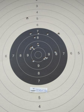

Mensajepor fmr1966ibn » 31 Mar 2024 12:24
:homer: o
Ltc 27,15 - 3,9 gr BA9
Hola compañeros
Tengo una CZ shadow 2 que voy a recargar con puntas HN TCC de 125 gr y quisiera saber 80
Ltc27,15 - 3,9 gr

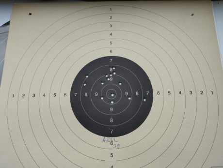

Re: LTC SHADOW 2 CON HN TRONCOCONICAS
Mensajepor fmr1966ibn » 31 Mar 2024 12:27
:homer:
ltc 27,45 - 3.9 gr BA9
Hola compañeros
Tengo una CZ shadow 2 que voy a recargar con puntas HN TCC de 125 gr y quisiera saber 90
LTC 27,45 - 3,9 gr

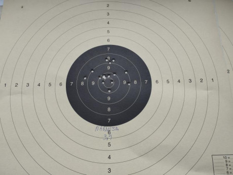

Mensajepor fmr1966ibn » 31 Mar 2024 12:29
:homer:
Ltc 27,25 - 4,1 gr
Hola compañeros
Tengo una CZ shadow 2 que voy a recargar con puntas HN TCC de 125 gr y quisiera saber 100
Ltc

Mensajepor IVAN-HK » 31 Mar 2024 19:46
fmr1966ibn escribió::homer: o
Bonita diana
ImagenImagen
Mensajepor fmr1966ibn » 31 Mar 2024 22:40
Gracias Iván.
Pero tengo que decirte que disparé sentado y con un apoyo cadwell matrix para intentar hacer los disparos reduciendo variables .Ahora hay que intentarlo de pie y con una mano...
