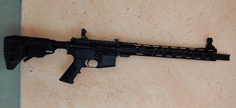

Semi. Ahora sólo me falta encontrar los dies de Hornady y conseguir Vihta N110. :birra^:
Pues eso alguno esta recargando este calibre podría dar algunos datos de recarga hay pocas tablas o ninguna 160
Hurley
Mensajes: 3582
Registrado: 30 Ago 2009 18:05
Ubicación: The Island
Re: recarga 300 aac blackout
Mensajepor Hurley » 20 May 2024 21:29
Jorge_deluis escribió:Semi. Ahora sólo me falta encontrar los dies de Hornady y conseguir Vihta N110. :birra^:
Buen juguete. De qué fabricante es? Yo no he testeado la N110, pero vistos los resultados que aquí se exponen, diría que la RS30 puede dar mejores prestaciones, aunque sólo es mi percepción sin haber probado la Vihtavuori.
Saludos y suerte.
Si vis pacem, para bellum. Defensor del FR8 :mrgreen:
