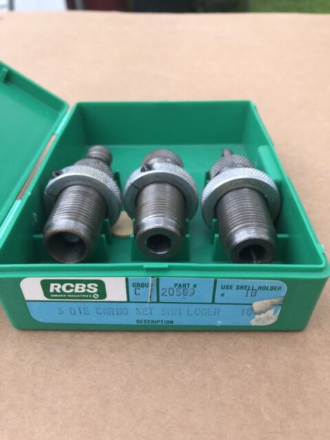

Hola, alguien me puede ayudar con dies, rcbs con referencia 20509, se que son antiguos, pero los compré con una prenda progresiva, que no se había montado nunca, era nueva, y no se si los dies son buenos o si tengo que comprar otros, ahora rcbs tienen otra referencia, gracias de antemano

Si son muy antiguos lo que te puedes encontrar es que sean de acero y no lleven el anillo de carburo de tungsteno, por lo que tendrás que engrasar las vainas a la hora de recalibrar.
Por lo demás te irán igual o mejor que los modernos.

Observa si el seating die también crimpa (como buen RCBS debe hacer roll crimp), con lo que te evitas el cuarto die.
No por crimpar en sí, que en el 9x19 no se debe, sino por recuperar desde el abocardado previo a la linea recta.

He buscado fotos de estos dies ya que catalogo tan antiguo no tengo y son de carburo, es decir como los de ahora, serán de los primeros modernos, de los 80 casi 90.
Dies de mucha calidad, es mas, diría que mejores que los modernos de ahora de la marca.
Utilizables 100%.
